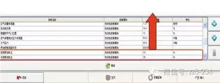

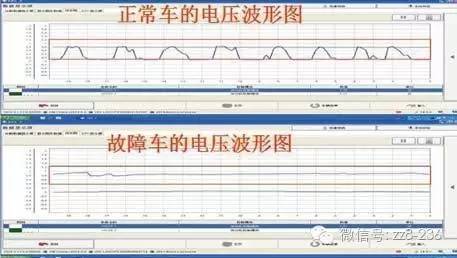

对进气歧管、炭罐和曲轴箱通风等进行检查,没有漏气现象。测量油压正常,更换燃油进行尝试,故障依旧。读取数据流发现,短期和长期燃油修正值超过了标准值,达到33%(如图1所示)。发动机控制模块通过氧传感器反馈信号来实现燃油修正,如果氧传感器出现故障也能引起修正值过高。读取氧传感器的波形,发现氧传感器1不工作,信号波形为一条直线,正常的应该是0~0.9V的变化波形(如图2所示)。更换氧传感器1,并进行学习后,故障排除。
图1 数据流
图2 氧传感器信号波形
