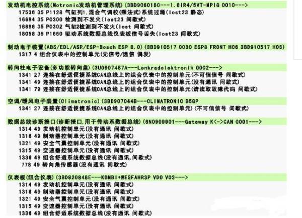

故障诊断 连接故障检测仪调取故障代码,多个控制单元内均存储有故障代码(图1),且故障代码大多都是关于通信故障的。对故障代码进行分析,多个控制单元内均存储有关于仪表控制单元无通信的故障代码,而仪表控制单元中存储有其他控制单元无通信的故障代码,这说明故障发生时,仪表处于工作状态,且仪表控制单元与其他控制单元之间的通信出了问题。因此判断故障原因可能有仪表控制单元故障,数据总线故障和电磁干扰等。
图1 控制单元内存储的故障代码(截屏)
