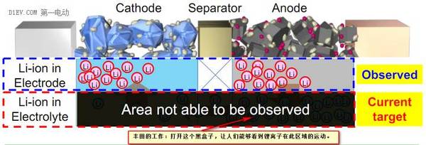

简单地讲,丰田公司发明了一种观测方法,能够让人们在充放电过程中,实时观察到锂离子在电解液中的运动。这称得上是种突破了,因为之前,人们是看不到锂离子在电解液中的运动,只能猜测,论证。从看不到,到能看到,相当于打开了黑盒子,有机会弄懂里面的机理。

话说回来,为什么一定要看到这个区域中锂离子的运动呢?

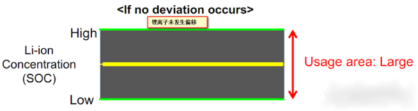

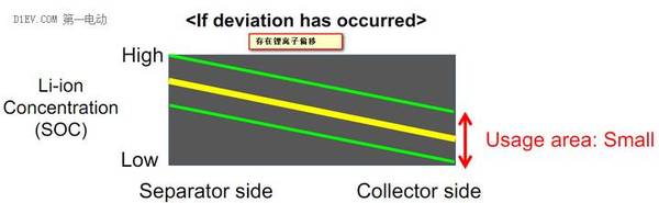

因为在充放电过程中会发生一种现象叫作“Li-ion deviation"(锂离子偏移,指锂离子的浓度差?),这种偏移会导致电池的实际可使用容量变小。这样,为了能够提高锂电池的性能,人们非常希望能够尽可能地减少这种偏移的发生。这时,就迫切希望能够了解到锂离子在离开电极后,经过电解液,到达另一极,整个过程中其运动规律是什么样的。

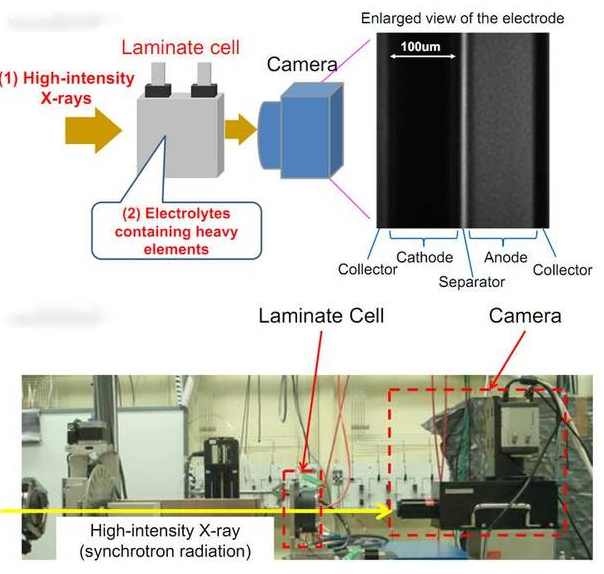

(1)用同步辐射的高强度X射线(是普通X射线的10亿倍), 可实现每像素0.65微米的高分辨率及每帧100毫秒的高速测量;
(2)用重金属元素代替电解液中的含磷离子,X射线很难穿透重金属元素,这样当锂离子与其结合时,就能通过观察重金属元素的运动来了解锂离子的运动。
通俗地讲,丰田用了超大型放大镜,并把锂离子凸现出来,以掌握锂离子的偏移。
