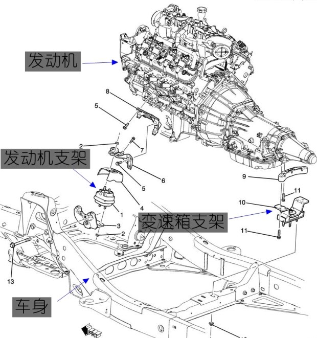

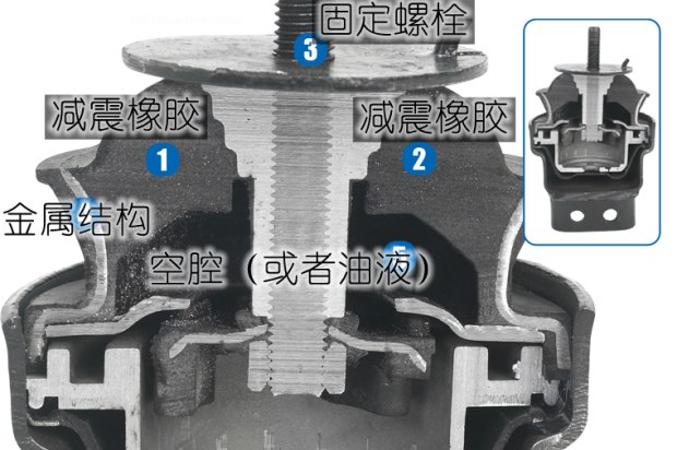

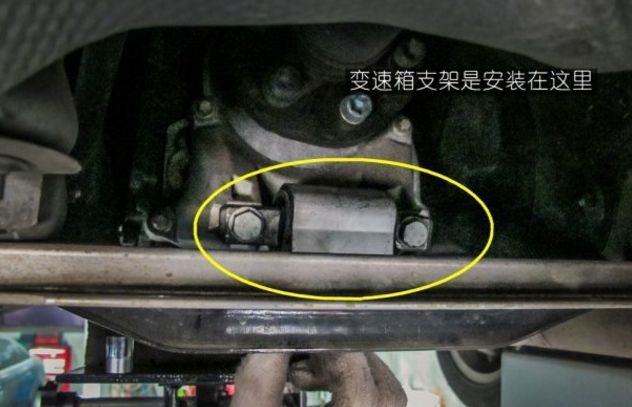

以我们多年修理经验看,故障病根很简单,发动机支架(也叫‘发动机机脚胶’、‘发动机机脚’)老化。发动机支架的作用是由金属和橡胶组合而成,用来将发动机固定在车身上,让发动机与车身没有直接的金属接触,这样缓冲和抑制发动机运行时的震动。有些车型甚至采用内充油液、真空或者电磁方式的支架,可更好的降低震动。但无论哪种方式的发动机支架,都是耗材,它不需要定期保养,会随时间而磨损和变形,都会导致噪音和震动加大。

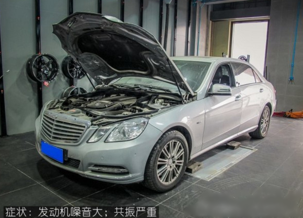

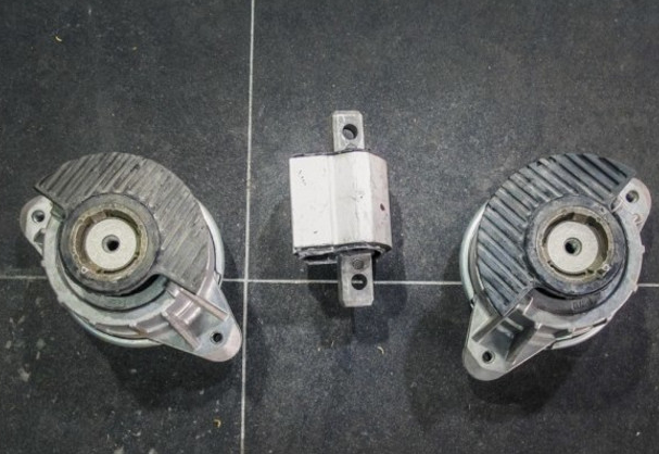

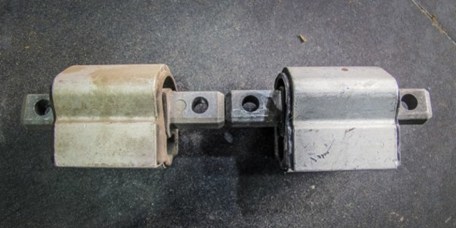

刚好最近有一辆E260到店问诊,共振严重到驾乘感受如同坐按摩椅。经我们探查原因就是发动机支架老化造成。

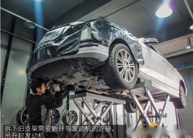

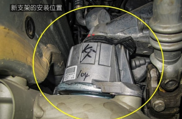

换后立刻安静了,如沐春风,其实不仅是奔驰,奥迪和宝马等所有品牌车型一样会有发动机支架老化的问题,因为是橡胶材质,时间长后自然老化;车辆长期走颠簸路面也会加速磨损。更换过程一般2-4个小时完成。
