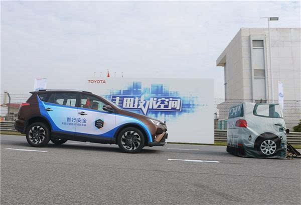

“预碰撞安全系统”(PCS)是通过实时监测车辆运行状态和前方障碍物情况,当出现碰撞风险时,系统会首先向驾驶员发出声响警告,如果驾驶员没有及时作出反应,系统会全力刹车以避免碰撞,或者降低碰撞强度。按照丰田的介绍,当车辆与障碍物相对速度小于30km/h的情况下,PCS可以完全避免追尾;而当速度差大于30km/h时,PCS可以通过减速而降低碰撞强度。

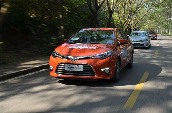

在当前全球都在致力于节能减排的大背景下,丰田也在积极推广“双擎”油电混合技术、开发替代能源(氢燃料电池)。不过除此之外,在“节约能源”方面,丰田显然认为短期内对传统发动机的改良依然十分重要。为此,自2014年,丰田陆续将14款“高热效率·低油耗发动机”投入市场,形成了高热效率·低油耗发动机群,今天我们在丰田的技术体验会上,体验的就是其中一款小排量直喷涡轮增压发动机——D-4T发动机。

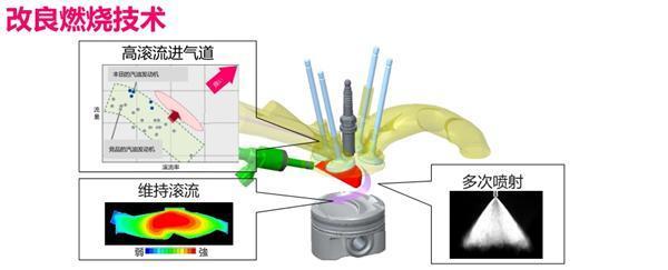

这台发动机的动力水平相当于1.8L自然吸气发动机,就是因为采用了直喷和增压技术,使得发动机的热效率达到令人惊讶的36%,同时使得百公里油耗降低到5.4L。而直喷技术的使用,使得油气混合更为均匀、燃烧更为充分,同时在喷油时汽油的气化降低了气缸温度。
可别小看这个5.4L/100km的油耗,这一油耗的取得,并不仅仅得益于直喷技术,通过可变气门正时技术,发动机实现了阿特金森循环,也进一步改善油耗。同时,在排气门与涡轮增压器之间增加了一个旁通阀,可以在低转速条件下打开旁通阀,让废气越过增压器,减少涡轮作用,从而改善油耗;发动机启停技术的应用,可以有效降低5%左右的油耗。

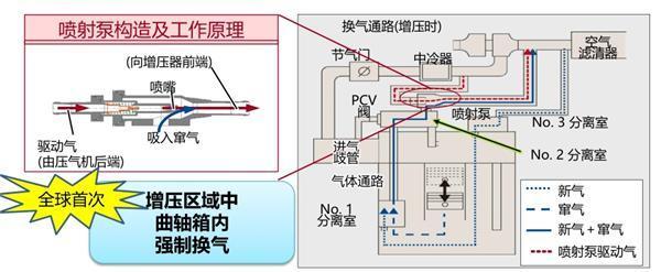

除了更好的油耗外,丰田还解决了一些在直喷发动机上常见的可靠性问题。如,直喷发动机在使用过程中可能出现积碳、烧机油、窜气等。具体而言,通过窜气强制换气系统,可以将窜气及时引导至进气腔,避免窜气与机油发生化学反应进而变质,实现增压发动机与自然吸气发动机一样的机油更换周期。通过水冷和油冷两个降温方式,更加有效冷却增压器,减少机油受热劣化;对机油返回路径进行冷却,有效降低机油温度,同样减少机油受热劣化;通过将排气歧管集成在汽缸盖内,提高冷却液对废气的冷却效率,降低废气温度,保证涡轮增压器、传感器以及三元催化器等排气系统的可靠性等等。
我们在丰田举办的体验会现场,先后实车体验了上述的各项技术,甚至真人真车体验了PCS“预碰撞安全系统”这样的高风险项目,而丰田产品的表现则相当令人满意。显然,假如在未来几年,上述技术可以在丰田每年上百万辆入门级产品中得以普及的话,消费者及交通参与者的生命财产安全环境会得到极大提升,只让我们对这些技术的全面量产充满期待。
