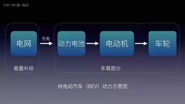

BEV:Battery Electric vehicle,电池动力汽车。
工作原理
车型特点
一般指纯电动汽车。即只有电池提供能源供给,只有电动机提供动力,驱动汽车前行。这类车型可以实现行驶过程完全零排放。
纯电动汽车一般配置较大容量的电池,并提供交流慢充和直流快充两种充电接口。
因为这类车型只能依靠电池提供能量,基于目前电池性能和充电基础设施的现状,纯电动车型会给车主带来较大的里程焦虑,说人话就是总担心行车半路没电了,被甩在路上。
代表车型:特斯拉系列,日产聆风,宝马i3,比亚迪e6,e5,秦EV,北汽EV系列,江淮iEV系列,上汽E50等。

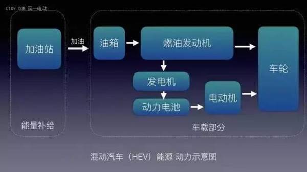

HEV
Hybrid Electric vehicle,即混合电动汽车。一般指由燃油和电池提供能源。燃油发动机和电动机提供动力。
工作原理
车型特点
这种车型一般电池容量较小,不提供充电接口,电池的能量通过汽车运行过程中的能量回收进行充电。
该车型的电动机功率也不大,在起步,和加速等场景辅助燃油发动机提供动力。因为有了电动机的辅助,充分发挥电动机的大扭矩优势,在起步和加速过程中的整体效率得到提升,并使车辆整体油耗显著下降。因为依赖燃油提供能量,没有里程焦虑。
代表车型:丰田雷凌、丰田卡罗拉

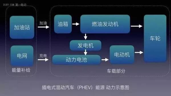

PHEV
Plug-in Hybrid Electric vehicle,即插电式混合动力汽车。顾名思义,比起HEV,PHEV的车载动力电池可以通过插座进行充电。能量提供由电池和燃油提供。动力提供由燃油发动机和电动机提供。
不同的汽车厂商在PHEV上对于电池的容量,电机的数量,电机的功率配置有较大差异,也形成了不同的整车风格和特点。
工作原理
车型特点
这类车型可以通过电机,燃油机的介入算法形成多种驱动组合。比如纯电动模式,纯燃油机模式,电机加燃油机混合模式等。
另外,PHEV进可攻,退可守,在充电方便,电量充足时,可以纯电动方式行驶,节能减排还降低用车成本。在电量不足充电不变时,燃油行驶,远行也无忧。
还有,有些车型,比如比亚迪唐,配置了前后两个电机,而且电机功率都是110Kw,加上151Kw的燃油机功率,峰值371Kw的功率能实现百公里加速4.9秒的怪兽级性能,同时,因为配置了前后两个电机,很容易实现四轮驱动。
PHEV,一般配置的电池容量不太大,所以一般只配置交流慢充一种充电接口。
代表车型:比亚迪秦,唐,上汽荣威e550,e950,奇瑞艾瑞泽7e,三菱欧蓝德等。

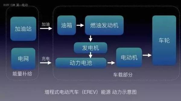

EREV
Extended-Range Electric Vehicles,增程式电动汽车,通过燃油发电,给电池充电,电动机驱动汽车行驶。
工作原理
车型特点
电机驱动,有电动汽车的良好特性。可以配置较小容量电池,重量小,成本低。因为可以通过燃油发电,没有里程焦虑。
代表车型:宝马i3增程版,广汽传祺GA5增程版。

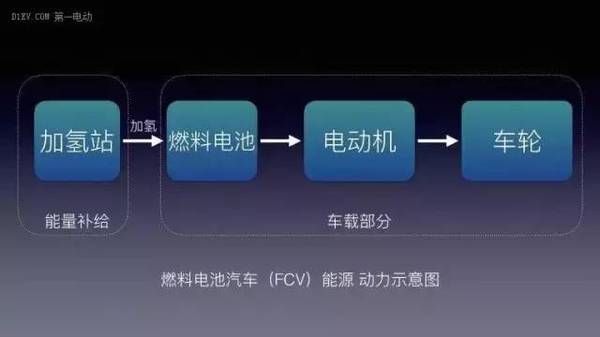

FCV
Fuel cell vehicle,燃料电池汽车,通过燃料的化学能转化为电能,提供行驶所需的能量,并由电动机驱动汽车行驶。目前主要的燃料类型为氢。
工作原理
车型特点
燃料电池的能量补充是通过加燃料的方式,因此时间和加油相近。可以快速完成。
另外燃料电池能量转换过程效率高,无噪音,无污染物排出。
然而,燃料电池汽车目前最大的困难是燃料获取难,燃料储存和运输难,添加站点少。
代表车型:丰田Mirai和本田Clarity
