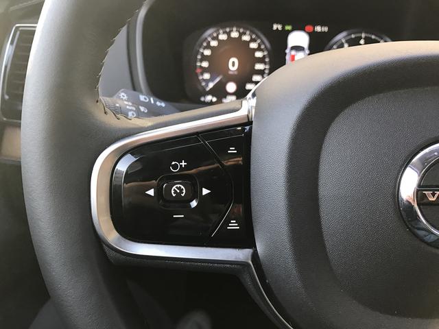

通常来说,多数车辆的方向盘,左手区域的功能键都是负责自动巡航的,因此按下这个键之后,只要速度在允许范围内,就开启了自适应巡航,而2017款的升级之处就在于,加入了主动转向功能,也就是把左手区域的方向键向右一按,方向盘就被XC90接管了。
虽然我这么说起来好像有点麻烦,其实操作是非常简单的,左右键就是切换自适应巡航与主动转向这两个功能的,只要看到绿色的方向盘图标,就说明已经成功接管了。

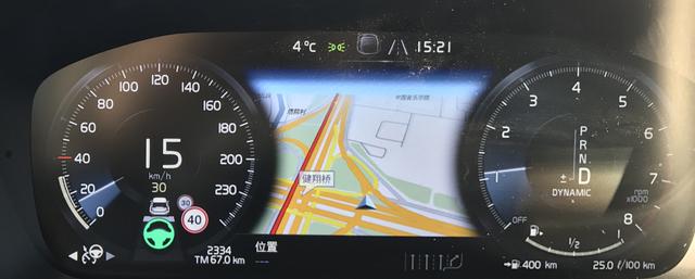

在这里必须要赞一下的是,XC90在风挡上有HUD抬头显示,所以这个状态以及设定的时速非常直观,完全不用低头就能切换到自动驾驶辅助,由于这个系统是会反复开启和中断的,所以如果没有HUD,以我的经验来说,频繁低头看仪表盘太过分神,反而违背了自动驾驶辅助对于安全驾驶方面的提升这个初衷。
这里我也要提个建议,XC90在开启自动驾驶辅助的时候,最好能够有明确的声音提示,有时候也许瞟一眼HUD都有点分神,但是声音提示能够让驾车者在完全盲操的情况下,得到信息反馈,这是一种信心的保证。
开启之后你可以调整车速以及跟车距离,这些都可以通过左手按键区操作,而且熟悉一下之后就能盲操了,也都会在HUD上有显示,我觉得这个设计非常容易上手,我给几个女司机讲过,一遍就能听懂,而且用得很溜,可见系统本身设计得很易学。

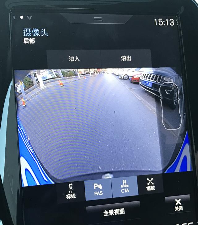

另外XC90自动泊车时的体验也不错,2017款XC90升级了360°全景影像,所以泊车时对周围环境看得比较清楚,特别是在侧方停车时,对于车辆前部的距离往往没什么把握,全景影像就能看得比较周到了。此外,泊车时屏幕上还有进度条,告诉你距离多远就该停车了,省得脚底下的速度控制不好。
