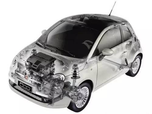

1、前置前驱
Front—engine Front—drive,简称FF
前置前驱的组合俗称“拉着走”,是现在绝大部分轿车采用的布置方式,前置前驱(FF)是指发动机放置在车的前部,并采用前轮作为驱动轮。由于前驱车不需要传动轴、后驱动轴和后齿轮箱,变速器和差速器被装配在一个壳体中,组件少而且集中,并且由于动力传递直接,减少了损耗,运转效率更高。所以简单一句,前置前驱成本低,运转效率高,车内空间受影响较小。
缺点:因驱动、转向都靠前轮,所以轮胎磨损程度是后轮的两倍;高速转弯时重量会挤压到前轮上,从而导致转向不足;高速起步时车会抬头,降低了前轮的摩擦力导致打滑空转,浪费动力。
代表车型:Passat、Accord、飞度、宝来等

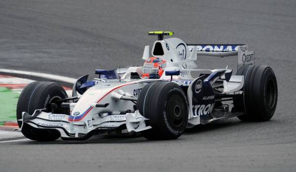

5、中置后驱
Middle—engine Rear—drive,简称MR
中置后驱是大多数运动型轿车和方程式赛车所使用的型式。此外,某些大、中型客车也使用该型式。
优点:可取得最佳的轴荷分配,操纵波动性和行驶平顺性较好。分量集中,车身平摆方向的惯性力矩小,转弯时,转向盘操作灵敏,运动性好。
缺点:侵占汽车内部空间,车厢只能安放两张座椅,所以一般中置引擎的跑车都只有一排座椅。发动机靠近车厢内部,噪音大,不是每个人都喜爱这种音乐。
