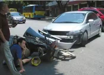

那为什么现在的要用塑料的,其实是从路人的角度来考虑。一般来说发生频率较高的是车撞人的事故,车辆对人的冲击更大,所以发生车祸时对人的伤害非常大。因此换成塑料的对人的伤害能降到最低,如果还是采用钢板,骑车的人都不能幸免,更何况是人。
