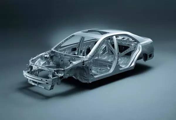

通常,人们将乘员所处车身空间称为乘员舱,这一部分的结构在碰撞中要避免发生太大的变形,以免外物直接威胁到乘员的人身安全。况且,车内常用的乘员保护装置,比如座椅安全带和安全气囊等,也都需要在一定的空间内才能起到正常的保护作用。因此,相对车身的其他部分而言,乘员舱应当做得更结实一些。
而那些位于车身的前部和后部、在多数事故中被首先撞击到的部件,例如保险杠等,则应当被设计成在碰撞下可以发生永久变形的结构,并通过这些变形来消耗汽车的动能。所以,出于保护乘员的目的,车身的不同部位软硬程度也应该做得不同,这些都需要设计师进行综合考虑。
