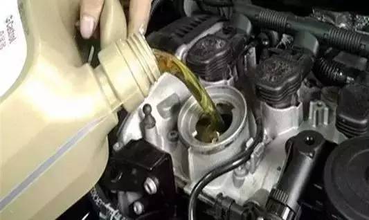

2.机油标号越高越好越贵越好
关于发动机机油,大部分车主都认为机油的标号(指机油等级和质量等级,如全合成机油、半合成机油)越高越贵对发动机越好,发动机机油的作用和标号含义不再多做介绍,发动机机油的选用主要是根据汽车使用中的周围环境温度(机油低温流动性)、发动机工作温度(高温流动性、机油抗氧化性)、工作强度(高温附着性、机油抗剪切抗磨性)、设计装配参数等等来决定,在选择机油标号类型时要通过一系列的试验进行验证,最后得到发动机适用的机油标号。所以原发动机机油的类型标号是经过试验的,没有必要去一味的追求高标号机油。
真相:虽然说机油标号越高性能越好(机油标号表示机油的低温流动性、高温抗磨性等,质量等级表示机油是全合成、半合成型机油),但是对于普通发动机或比较老的车,用标号高的机油并不一定是一件好事,老车的发动机由于磨损间隙较大(而部分低档车则是制造过程中的缸体间隙本身就比较大),所以用全合成机油有可能会造成窜机油,从而发生烧机油、积碳过多等现象,所以在选择机油时只选择合适的,完全没必要选择高标号机油称门面。

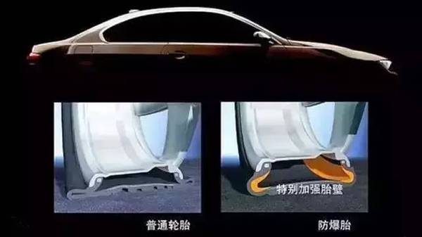

5.防爆胎真的防暴吗
汽车轮胎最怕什么?当然是扎钉或爆胎,扎钉这种情况几乎每个车主都碰到过,而普通轮胎碰到这种情况只能等救援或自己动手换备胎,而一些厂家推崇的防爆胎却不会有这种情况,那防爆胎真如名字一样防爆吗?防爆胎学名叫“泄气保用轮胎”,英文缩写RSC。从学名的字面意思就能看出它的作用,在轮胎扎钉漏气时还能继续行驶(以80km/h行驶至少50—80公里)。至于防爆的功能汽车厂家有夸大的嫌疑,防爆胎并不是不会爆胎。
真相:防爆胎可以简单理解为加强了轮胎胎壁的厚度,在泄气时能够支撑起汽车的重量并能以相当的速度行驶。所以防爆胎还是会爆胎的,普通轮胎在爆胎的一瞬间就会失去对汽车的操控,如果车速超过160km/h的话死亡率达到100%(注:爆胎的一瞬间谨慎使用刹车)。在发生爆胎的一瞬间和普通轮胎没区别,由于爆胎瞬间所有负重都会集中在爆胎侧汽车会短暂失控,只要抓紧方向盘松油门,防爆胎就会以非常有韧性和支撑性的胎壁给汽车一些支撑,使汽车能够恢复控制,所以防爆胎也是会爆胎的只是在爆胎时汽车更容易得到控制,对于轮胎这已经足够了。

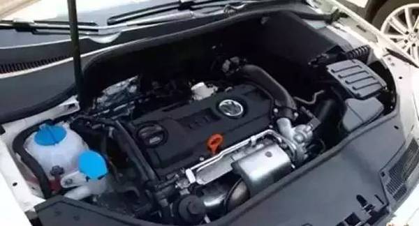

7.涡轮增压发动机更费油
近几年随着带T车型的普及,经常看到有车主说自己的增压车如何省油。但涡轮发动机真的省油吗?
真相:同排量比较,1.4T或者1.6T小功率涡轮不会比1.4和1.6的自然吸气更省油,尤其在市区行驶的实际油耗,往往会大于同功率自吸发动机。主要是在涡轮不能有效介入的时候。往往会出现小马拉大车的尴尬,夏天开空调的工况下更明显。同排量比较,自吸的油耗一定更低。
同功率比较,一台2.0T的发动机对应的同功率自吸应该是或者2.5L。而涡轮增压的2.0与2.5L油耗基本相当,只是动力爆发区间有所差别,无所谓好坏看更多的是看个人驾驶喜好,相比增压,自然吸气的平顺性和后期维护保养成本则有很大优势。

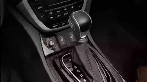

8.停车要先挂N挡再挂P挡
关于这个流言由来已久,说汽车在停车时要先挂到N挡停留片刻再挂P挡不然容易损坏变速器,这是真的吗?P挡即驻车挡是车辆停车时,停车锁止机构将变速器输出轴锁止,防止车辆溜车。从字面的意思理解P挡就是专门为驻车设计,而N挡不是。按照流言的说法,如果汽车经常停在斜坡上,变速器p挡的制动机构一直在承受整车的质量岂不是对于变速器的冲击更大,更容易损坏变速箱。
真相:其实平时停车可能会有轻微的晃动,那是因为p挡的驻车棘爪和卡槽之间、其它传动部件之间有间隙。(车辆停稳时挂p挡无此现象)目前汽车控制程序非常出色,部分汽车在减速停车时,汽车的控制单元就开始按程序进行运算,在车主做出停车或继续行驶时变速器立马响应。其中双离合器的变速器表现尤为突出,大大减少了换挡冲击和换挡时间,所以没有完全必要去先挂N挡,再挂P挡,P挡是专为停车设计的档位。

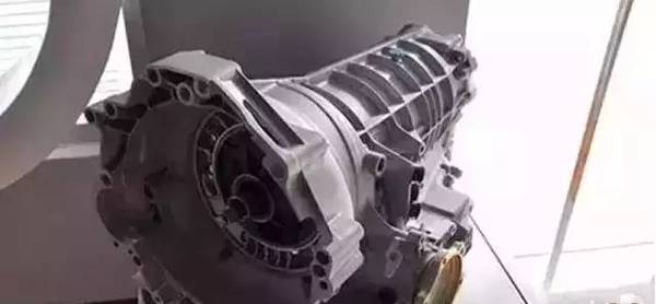

9.空档滑行毁车
空档滑行主要针对的是自动档汽车,因为很多老司机在开手动档汽车时习惯去空档滑行,所以才有可这么一个话题。对于目前的自动变速器来说并不存在空挡滑行毁变速器一说,因为在挂空挡(N挡)时变速箱内的传动部件在空转,即太阳轮,行星架,齿圈没有被相关部件固定。当从D挡挂入N挡后,发动机的动力依然通过液力变矩器传到变速器,也就是说变速器的油泵一直在工作。
真相:事实是空挡时输入轴带着太阳轮一起运转,同时带动行星轮旋转,行星轮又带动齿圈旋转,在此过程中油泵是一直工作的,至少变速箱内会始终保持在一个基本的压力。问题就是这个基本的压力能不能满足变速箱的润滑和散热了。既变速器油泵能泵油有压力,所以并不像很多人说的那样,在短距离内变速器会没有润滑而导致损坏。(部分自动档高端汽车拖车距离限制50公里以内)
当然并不建议您在下坡时挂空挡滑行,并不是变速器损坏问题,而是人身安全的问题。因为下坡时挂空挡失去了发动机带来制动的效果(有些车带牵引力控制系统),速度会越来越快,如果这时出现突发情况,后果不堪设想。
