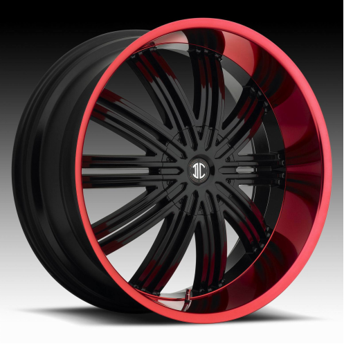

那么,物体形状对转动惯量的影响,可以拿到轮毂上来, 先不考虑轮胎。 轮毂本身的形状也会影响轮子的转动惯量。 两个 同样尺寸,同样重量的轮毂。造型不同的话,他们的转动惯量也不同。
用以下两个轮毂做对比,如果都是20斤重,你觉得哪个转动惯量小呢?
轮毂形状对于轮胎上下运动不产生影响。同质量的轮子线性惯性相同(牛顿定律)。遇到路面不平造成的轮胎上下运动时,弹回地面的时间是同样的。 当然越轻的轮子弹回地面的速度越快,同时减少了轮子悬空时间增加贴地时间。
