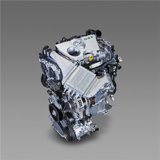

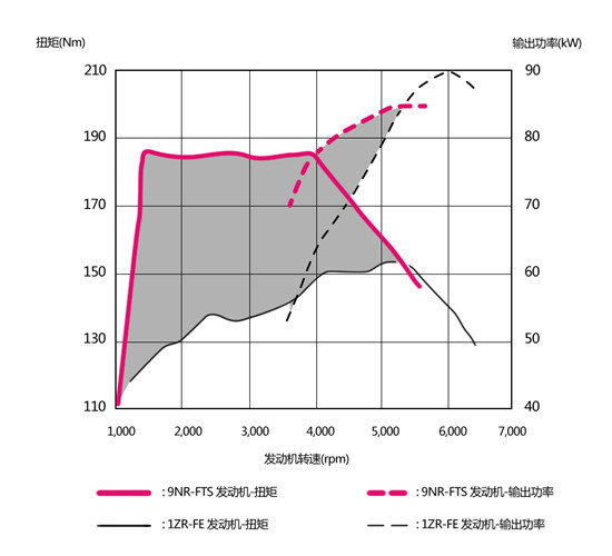

新COROLLA卡罗拉D-4T的最大亮点是搭载了一款全新研发的具有直喷技术的4缸涡轮增压发动机,其最高输出功率及扭矩分别达85kW和185N?m。与同级别发动机相比,D-4T直喷涡轮增压发动机实现了36%的顶级热效率,而且在动力上,这款发动机的表现相当于1.8L自然吸气发动机水平。
在1500rpm-4000rpm的宽转速区间内,D-4T直喷涡轮增压发动机可输出100%的最大扭矩,可提供比自然吸气发动机更灵敏迅速的动力响应,以及更持久的加速力。同时,在1200rpm时,发动机可输出接近85%的最大扭矩,4000rpm后还可输出最大功率的90%,几乎等同于只要发动机开始工作,即可获得80%以上的最大扭矩。因此,虽然D-4T发动机的最大功率略逊于自然吸气发动机,但是在日常驾驶中,丰盈的扭矩输出能让发动机更长时间维持在经济转速区间,使加速更加敏捷畅快。
