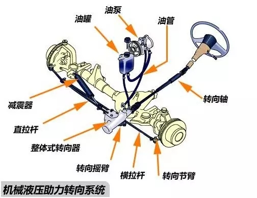

1.机械液压助力转向系统
机械液压助力诞生于1902年,由英国人FrederickW. Lanchester发明,过了半个世纪后,1951年克莱斯勒把成熟的液压转向助力系统作为选装配置装配在Imperial车系上。
机械液压助力系统的主要组成部分有液压泵、油管、圧力流体控制阀、V型传动皮带、储油罐等。机械液压助力是将一部分发动机动力输出转化成液压泵压力,对转向系统施加辅助作用力,从而使轮胎转向。
优点
·方向盘与转向轮之间全部是机械部件连接,操控精准,路感直接,信息反馈丰富;
·液压泵由发动机驱动,转向动力充沛,大小车辆都适用;
·技术成熟,可靠性高,平均制造成本低。
缺点
·依靠发动机动力来驱动油泵,能耗比较高,所以车辆的行驶动力无形中就被消耗了一部分;
·液压系统的管路结构非常复杂,各种控制油液的阀门数量繁多,后期的保养维护需要成本;
·整套油路经常保持高压状态,使用寿命会受到影响。

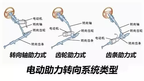

3.电动助力转向系统

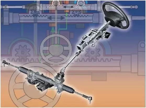

无论是机械液压还是电子液压,归根到底是采用了油液加压的方式从而实现助力,或多或少消耗行驶动力,不注意还有可能憋坏油泵。电动助力的出现解决了这些问题。电动助力转向系统不再有油液、管路,取而代之的是直接干脆的电子线路和设备,主要组件有电控单元、车速传感器、转矩传感器、电动机等。
优点
· 系统结构精简,质量小,占用空间少;
·只消耗电力,能耗低;
·电子系统反应灵敏,动作直接、迅速。
缺点
·由于电动机直接驱动转向机构,辅助力度有限,难以在大型车辆上使用;
·电子部件较多,系统稳定性、可靠性都不如机械式部件;
·路感信息匮乏,实际驾驶中的操控乐趣大大减少;
· 成本较高。
