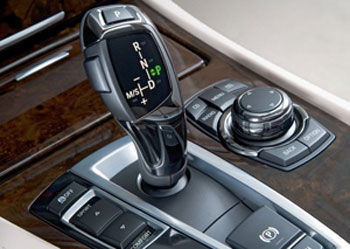

1、起步时 【新手】踩刹车-打火-挂挡(P到D)-松手刹-抬脚刹-给油-起步。 【老手】先接通电源 (不打着发动机) -踩刹车、挂挡,不是直接挂入D档,而是挂到N档上再点火 ,之后由N档挂入D档 ,松手刹 、抬脚刹车 、起步。 【给个理由先】这样可以避免在P档打着火后 ,需要经过R档 ,使变速箱经历一次短暂的反向冲击!
2、等红灯时 【新手】等红灯时-踩刹车,绿灯亮-松脚刹-给油-起步,或者踩刹车-挂P档-绿灯亮-挂D档-抬脚刹-给油-起步。 【老手】等红灯或短时间停车等待时,正确的方法是:拉手刹、挂N档 、而不是P档。更不能踩住刹车,长时间(30秒以上)让档位保持在D挡上。 【给个理由先】P档带有锁止装置,挂入P档而不拉上手刹,会对装置造成磨损;车辆静止时,档位保持在D会磨损变速箱。
3、踩油门时 【新手】一直踩住油门-加速深踩-减速松抬。 【老手】踩下油门,当转速上升到换挡区间(大约2000~2500转之间)转之间) 轻收油门 (自动档变速箱会做出升挡指令)再加油,这样加档会很平顺 ;逐次加档、提速。 【给个理由先】如果你一直重踩油门,变速箱会延迟换挡时机,到了3000转以上才会升一档;如果你全踩油门,那发动机转速会到达红线区才会升挡(很多人说车提速慢、肉,是你误以为深踩油门就可以迅速加档);自动档车轻踩油门,踩一下,松一下,可以实现提前升挡,达到节油的目的,但这样会影响了快速提速。松油门加档后,再次踩下油门的时候不可过重,否则变速箱认为你要急加速而自动降挡,又回到较低档,造成跳档。
4、刹车时 【新手】一D到底,从来不用限制挡,减速用刹车控制。 【老手】如果你的自动档车配有“模拟手动档/运动档”,那么在上下坡道的时候使用“模拟手动档”的1档或2档,等爬上坡后,在挂回D档行驶。同样,下坡时(长而缓的坡)也可以这样操作,并配合刹车使用。 【给个理由先】如果你曾经学过如何开手动挡的车,那么就会懂得这个原理,以减轻刹车盘的压力。
5、超车时 【新手】超车的时候 ,只需深踩油门就ok了。 【老手】超前面速度较慢的车,可以先松油门,再一脚踩下去,这时变速箱会自动降挡满足动力的要求。完成超车后,松开油门,档位会回到当前你速度合适的档位,光用油门就可以控制了,如果你需要迅速提速, 那就应该配合使用限制挡,直接拉入低档配合油门完成提速。 【给个理由先】同“3、踩油门时”,不多说了。
6、停车时 【新手】挂P档--松开脚刹-拉上手刹-拔钥匙。 【老手】车进入停车位置,踩住刹车-拉紧手刹-推入P档-轻抬起脚刹-拔钥匙。 【给个理由先】当你挂入P档后,抬起制动踏板,如果地面不平会出现车小的移动,P档的锁止功能使得变速箱齿轮相互咬合,咬合死后下次再摘档就费劲了,也容易损伤齿轮。
