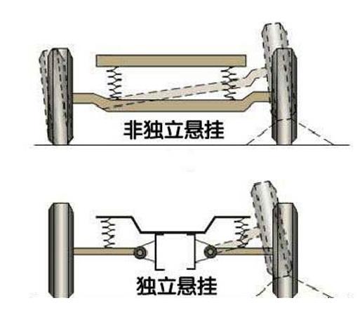

独立悬挂和非独立悬挂,它们之间都有神马区别?

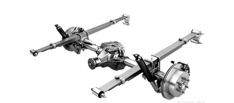

首先来说一下非独立悬架

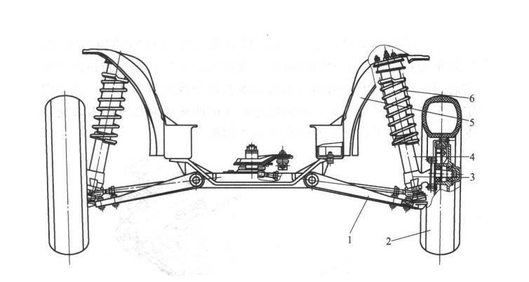

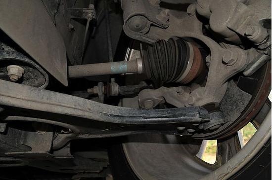

独立悬架的优势在于车轴分成两段,每只车轮独立的安装在车架上,可以设置单侧车轮的跳动姿态。当一边车轮发生跳动时,另一边车轮不受波及,除了大大改善舒适性以外,更重要的是在车轮跳动时可以最大限度的保持车轮的定位角。
调校得当的话,车辆的操控会非常的精准,方向指哪儿打哪儿,就如同一双超合脚的跑鞋,与您浑然一体。咱举个例子啊:十万级别的操控小霸王福克斯就是独立悬架。
独立悬架好归好,但不是哪儿都好,独立悬架由于结构复杂,维修保养成本都比较高,还会占用一部分的车内空间,舒适性换空间,这笔买卖值不值就取决于您怎么看了。
再来说一下独立悬架

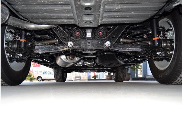

一般家用车上常用的就是半独立悬架,也就是咱常听说的板车悬架。半独立悬架的特点是一边车轮跳动也会带动着另一侧车轮也在相应的跳动,这样可以减小整个车身的倾斜或者摇晃,并且它本身也具有一定的自扭刚度,相当于横向稳定杆的作用,也在一定程度上提升了车辆的行驶稳定性。
严格来说半独立悬架也属于非独立悬架的一种。老话说的好:青出于蓝而胜于蓝,半独立悬架如果调校得当也会具备独立悬架的一些特性,比如帕萨特B5和老款的奥迪A6后悬架用的都是半独立,丝毫不影响乘坐的舒适性。
就算是调校不够考究,对于日常行车来说也是足足够用,虽然过减速带时伴随着“砰砰”两声的摇晃会让您不是很爽,但是省下来加到后备箱以及后排的空间总能让您合不拢嘴。你能说朗逸是后悬是扭力梁半独立悬架,您就嗤之以鼻吗?吸引您的是它的可靠,耐用,空间大。

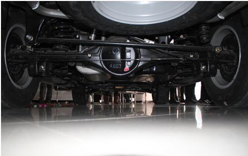

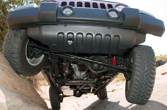

非独立悬挂一般搭载于较为低端的汽车上,但例如美国的超级跑车克尔维特,搭载大排量大马力引擎,却在后悬挂系统上选择了非独立悬挂,同样是美国汽车文化代表之一的福特野马,也是在这一代开始才将后悬挂形式更换为独立悬挂。
因此非独立悬挂并不是廉价车的“专利”,只是由于在底盘悬挂的调教设定难度上,调教好非独立悬挂要需要车厂拥有非常丰富的调教经验。而调教得当的非独立悬挂,操控表现并不会输于独立悬挂。
