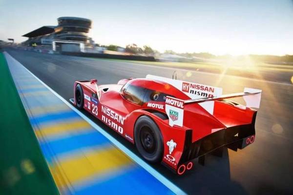

去年勒芒比赛中,日产派出的GT-R LM Nismo就是一前驱车,结果给低组别的赛车套圈

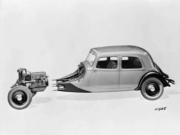

直到1934年,第一款大规模量产的前驱车雪铁龙 Traction Avant(意思简单明了,前轮驱动)才改变了众厂商的看法,由于后排地板中间无需凸起预留出位置来安装传动轴,车厢空间利用率更高。由于没有传动轴,不仅减轻了整车重量,动力损耗更小,燃油经济性也进一步提高,这时众人才了解到家用车使用前驱布局的好处。
1935年雪铁龙Traction Avant

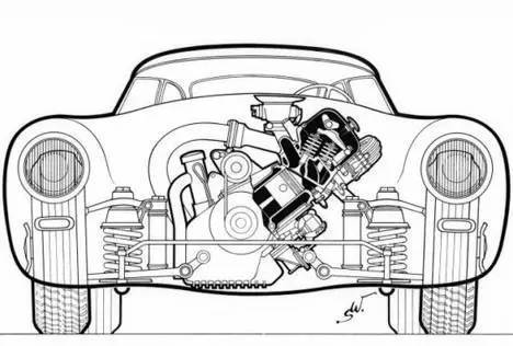

奔驰W194很好说明倾斜安装发动机后,两根连接发动机和车轮的半轴与水平线的夹角差值不会太大,其实国民车比如Polo的发动机也是倾斜安装,这里还存在一个误区,实际上扭矩转向和半轴长度没有任何关系

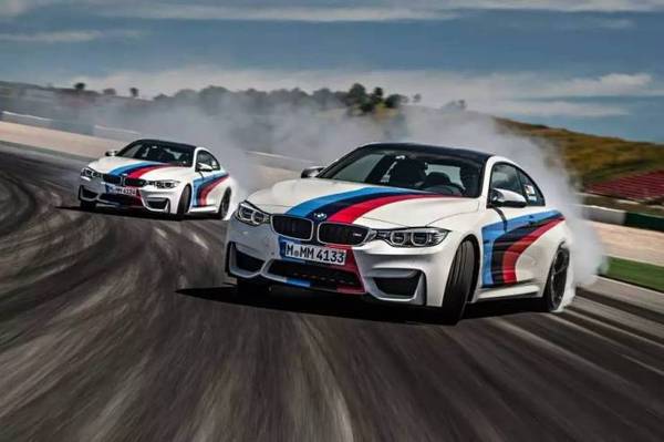

不过,诸如AMG或M说漂就漂的风格时至今日仍然是流行的法宝之一,弯道中的转向过度令人爱恨交加,后驱就像人格分裂一样,既可温顺如处子,又可疯狂如癫痫,漂移凭借其观赏性吸引到一群人刻意让车子失控,然后再利用手脚操作以一个帅气的姿势过弯,这样做的意义不过是获得满足感和快乐,没想到纠正失控的快乐在每个时代都适用。
前置后驱的另一个优点即方便分配重量,为了达到所谓理想的前后50:50配重比,帮助提升操控和性能,不然也不会有那么多赛车使用后驱,除了个别玩乐主义的汽车,市面上多数后驱车主打商务,并没有以此为卖点,到了这个级别,至于操控性怎样,其实国人不太感冒,不过是前轮和后轮谁先转的问题。
