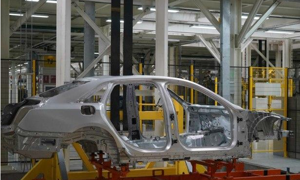

大量使用铝合金、碳纤维之类的新材料,目前只有CT6这样的豪华车才能这么干,原因很简单,太贵。一方面这些材料比钢材贵太多了,一方面是用上新材料就需要很多新的加工技术,这方面的投资也不是个小数目。
凯迪拉克CT6的车身上,大量使用了铝合金材料

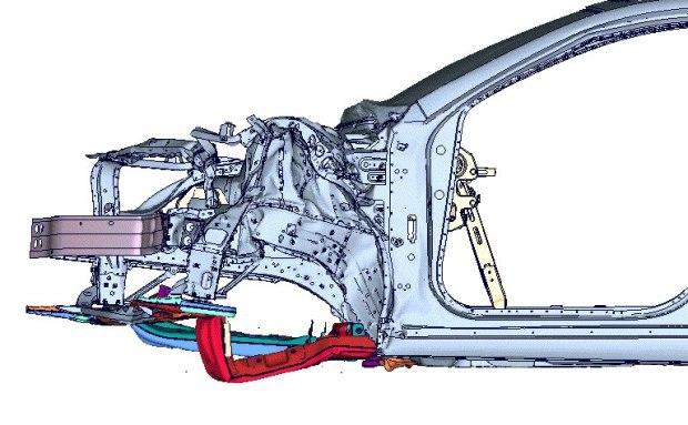

CAE,是当今流行的一种计算机辅助工程设计系统。具体到汽车设计方面,大概意思就是,用计算机虚拟出一台汽车,具体到每一个零件都按真车的来。然后,就让虚拟的风吹过虚拟的车,看看风阻大小,这看上去很诗意;让虚拟车各种颠来颠去,看看噪音和振动的水平,这看上去很折腾;让虚拟车前后左右各种撞,看看哪里不够结实,这看上去很悲惨。
CAE脑子好使反应快,干起活儿来又不知道累,这就帮了工程师们的大忙。CAE把虚拟车碰撞完一次,告诉工程师们:这个支架不结实,工程师们就重新设计一个;再碰完一次,又告诉工程师,这块钢板搞这么厚,一点用也没有,工程师们就换上薄钢板,又在上边打了几个眼。如此这般,周而复始,电脑加上人脑,一个又结实又轻便的车身就这么搞出来了。
CAE迈锐宝XL的正面40%模拟碰撞
