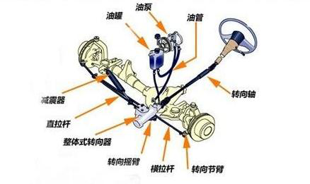

机械液压助力
机械液压助力的助力方式是把发动机动力转化为液压泵的压力,简单说就是发动力输出动力通过皮带带动助力泵实现助力。
优点:对路面信息反馈丰富而且直接,路感清晰,从而增加操控的精准度。
缺点:助力泵由发动机带动,会消耗能量。低速转向时方向盘比较沉,助力没有其他两款轻。液压泵的压力很大,也比较容易损害助力系统。一般经济型轿车使用机械液压助力系统的比较多。

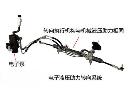

电子液压助力
电子液压助力是在机械液压助力的基础上进行改进,它不再采用机械式液压泵,而是用电动液压泵来实现助力的。
优点:在低速大转向时,电子控制单元驱动电子液压泵以高速运转输出较大功率,使驾驶员打方向省力;汽车在高速行驶时,液压控制单元驱动电子液压泵以较低的速度运转,在不至于影响高速打转向的需要同时,节省一部分发动机功率。不需要发动机带动,降低能量消耗;电子控制系统的加入方向盘比机械液压助力的轻。是现在用的比较广泛的一种助力系统。

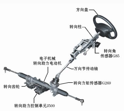

电动助力
电动助力不像液压助力,它用传感器、电动机、转矩传感器等电子设备代替液压助力的机械传输。它的助力方式是通过传感器检测方向盘的转动,然后把信号发送到“小型电脑”,“小型电脑”作出判断后把指令给电动机进行助力。
优点:是三种方向助力里方向盘最轻的一个,结构简单,不需要发动带动,可以节省不少能量。
缺点:由于缺少机械部件,方向盘路感不清晰,降低驾驶乐趣,同时因为由电子设备组成,一但电子设备失灵,方向盘会打不动。
