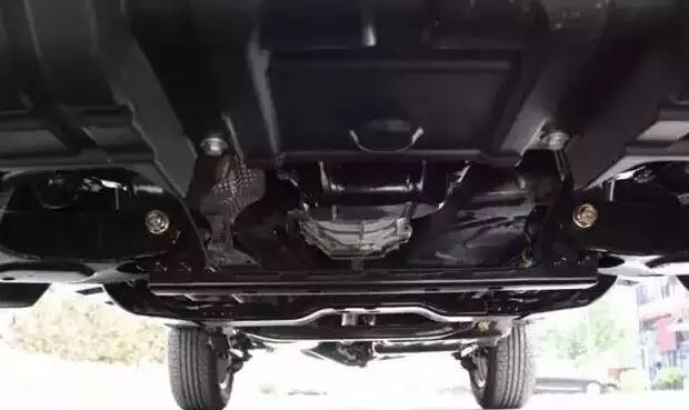

看车底盘和电瓶
可能有粉丝要说了,新车有啥好看?错了,新车也有漏油的!趴下身看地下都没有机油点,底盘有没有油污。新车电瓶没啥可多看的,只看接头有否腐蚀以及小窗是否绿色就行了。注意电瓶接头一般是松的,开走前一定要拧紧。

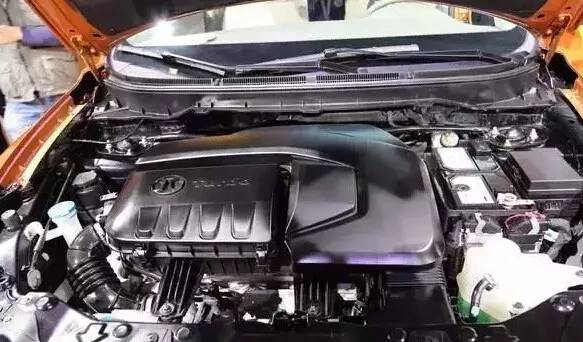

细听发动机声音
什么车只要第一次开都爱打开前盖,用个螺丝刀一端顶在发动机上,另一端顶在耳朵上听声音,算是积累经验吧。挑车时这一手帮了大忙,几乎淘汰了半数的车,就剩下两部。
这里要详细说明一下,这样你才能听见发动机内部的声音是否有杂音,比如环子声、敲缸声、气门的嘀嘀声等等。好发动机只有一种‘呼噜呼噜’声,不会有其他的杂音。如果有人能帮忙,要他踩油门升发动机转速你再听声音。然后要他用块什么破布堵住排气口,假如发动机声音明显变沉并几秒钟就熄火,就是好车!否则就是什么地方漏气。

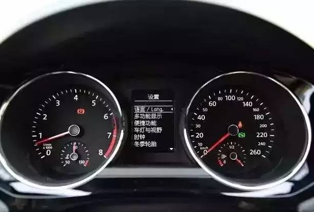

启动发动机,冷启动时注意转速表指针变化
正常情况下指针应打到1600转左右,然后正常平顺的滑落至800转(冬季北方户外验车是回落到1200转左右,启动热车几分钟后渐渐回至800转)。然后观察各种仪表及报警装置工作是否正常,当水温和机油压力正常时,要通过对发动机的声音和反应进行检查,首先听怠速的声音,应该是平稳而且连续的,不应该有金属敲击声和其它异响。

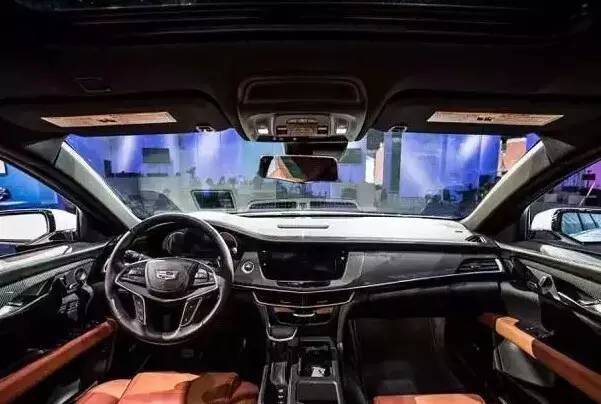

检查驾驶舱
这时候才是你进驾驶舱的时候,经销商都说,一看见上来就迫不及待进驾驶舱挑车的就知道是新手!最怕那种围着机器转了半天不进驾驶舱的。这里也没什么说的,对着说明书检查各种按钮、开关是否都有效。灯光、音响、空调、座椅、安全带、电动窗等等的调整,要不厌其烦地一个一个测试。特别是最容易出问题的中控台面板,经销商动作有时比较粗鲁,不留意会刮伤掉面板上的漆。

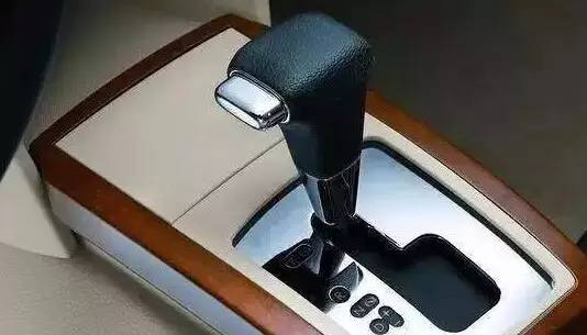

检查离合和刹车
这里要强调的是离合和刹车的挑选,由于现在许多经销商不允许试车,几乎无法挑选,只能凭感觉了:
1、冷车时:踩住离合挂各个档位,务必要求各档都很顺畅。
2、冷车时:踩住离合挂各档,然后松开离合要求能摘档。有的档位松了离合摘的很费劲,这就是车与车之间要对比的。
3、热车时(许多经销商不允许挑车时发动机热车挂档,不管他,坚持这么做!)重复1的程序。
4、热车时不挂档,狠踩刹车,务必细心体会刹车踏板能踩下去的深浅变化!要求次次深浅相同,但是不能踩到触底,否则就是要调整了。
第九步
变速箱和行走系统
建议变速器一定要路试,特别是高速档位在2500-3000转时入档应该非常轻松而且准确才对,如果遇到迟滞或者需要用力最好不要。行走系统只要是在路试时注意找反射面听声音,是否有异响。空挡点火后,加油门使之发动机转数达到满刻度2/3。让有经验之人在外听声是否有杂音及共震,确认共震区的大小。
