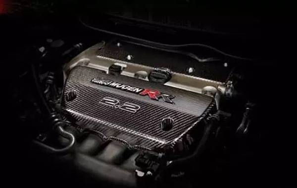

本田有着这样的神话,就是断油转速可达9000rpm的F20C,很多人都会深陷这种超高转速和VTEC的亢奋之中。然而现今的涡轮增压发动机却只能到6500rpm,对于一些“挡挡红区换挡”的“份子”就未免太扫兴了,进入状态不久就要因为快到断油转速而换挡。那么是什么限制了发动机的转速上升呢?摩托车的转速都能达到16000rpm,汽车为什么不能?

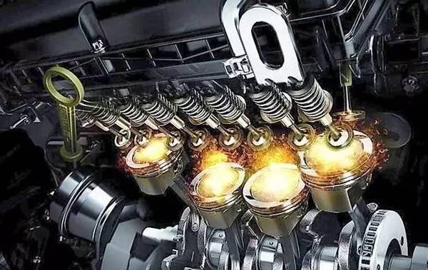

1.活塞以及冲程设计
影响转速的一大因素就是活塞,转速越高就意味着活塞在一定时间内完成的冲程越多,所以高转速的发动机会使用冲程小于缸径的设计,以求让其更快完成一次冲程,但是因为做工距离(冲程)的减低,低扭会下降。除了冲程,活塞的质量也是一个影响因素,高质量有着高的惯性,较难提高运动速度,所以在能达到高转速的超跑中多使用的是能承受高压、质量低的锻造活塞。
活塞的运动就像是一个来回跑的选手,他的体重(质量)越小,两个点之间的距离(冲程)越短,就可以在一定的时间完出更多次数的来回跑(转速)。

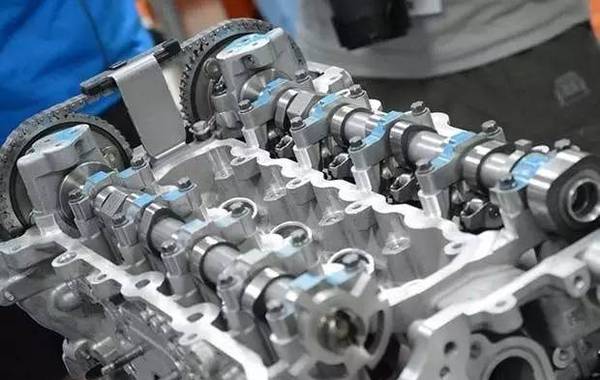

2.气门
如此高的转速,发动机的“呼吸”就成了一个大问题,需要极其快速精准的控制。气门运动是靠凸轮轴以及弹簧去驱动的,所以降低凸轮轴质量和增强弹簧劲度系数都能让气门运动更为迅速,F1赛车为了让气门反应更加迅猛,甚至发明了气动气门。其次气门的高速运动对于气门座、弹簧都是严峻的考验,强度也必须提升。
他们关系就像是一个要经常开关的门,负责开关门的装置要有着超高的速度和高耐受性去将门打开关闭,而且门也要能在这么频繁的运动中不损坏。

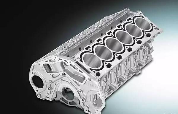

3.缸体
缸体作为以上的部件的承载体也是有着较高的要求,而且在如此强烈的工作环境中散热也是一个考验,因此在高转速发动机中会有着一套更为强大的冷却系统,使用的是封闭式水道以确保缸体强度。其次是润滑的影响,高转速下再小的磨损也会无限地放大。
