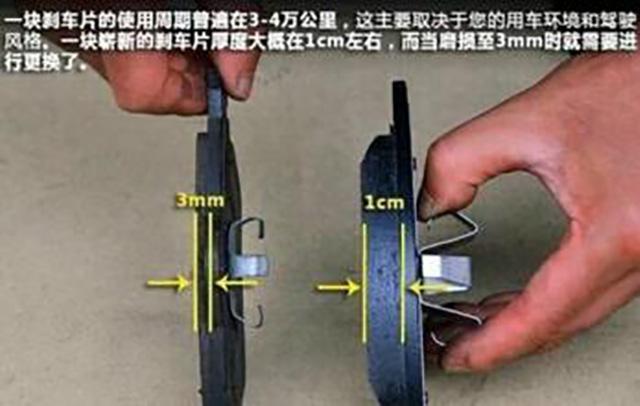

二、刹车片、轮胎
在拿到车后,我们需要对刹车片进行观察,看下是否使用过渡,如果有刹车片磨损过于严重的话,我们需要及时更换,以免刹车不及,造成危险。

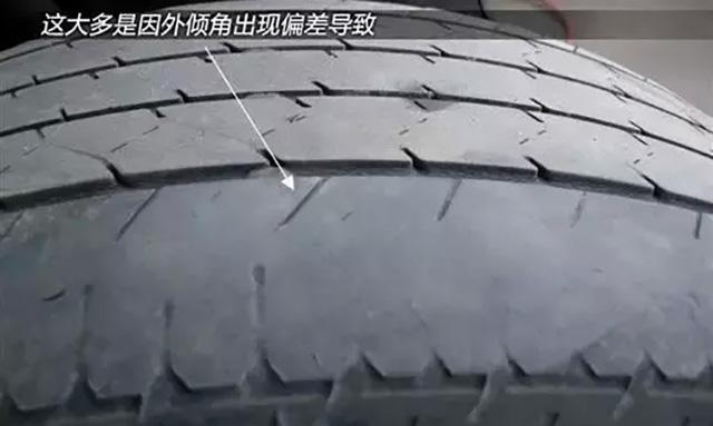

还有对轮胎也要进行一定观察,看看四个轮胎是否磨损均匀,如果有一个或一侧的轮胎磨损过于严重的话,那就需要警觉了,很有可能是四轮定位出现了问题,需要及时去修理店,做一个4轮的定位,及时进行调整,以免在行驶中出现跑偏的现象。

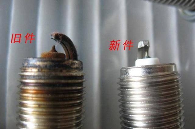

三、火花塞、正时皮带

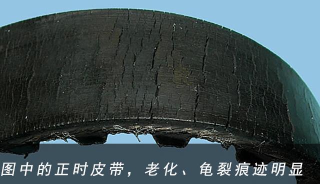

我们也不能忘了对火花塞和正时皮带进行更换。因为如果是行驶里程过长的话,火花塞上常常会有积碳。火花塞上如果有积碳的话,发动机常常伴有抖动的现象,而且车辆的油耗也会上升。
对正时皮带的更换,更是重中之重,因为如果一旦正时皮带断了的话,会导致发动机顶气门,需要大修发动机。所以为了保险起见还是更换正时皮带比较安全,毕竟花小钱省大钱嘛,还能省去不少麻烦事。

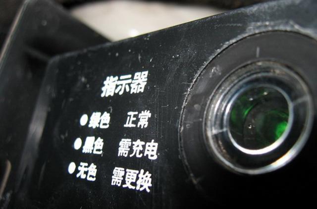

我们也不能忘了对电瓶的检查。首先,从电瓶观察口,观察一下,电瓶里的电是否充足。如果发现电量不足,或是电解液有泄漏或电瓶有鼓包的现象,那就要及时更换,以免影响正常出行。

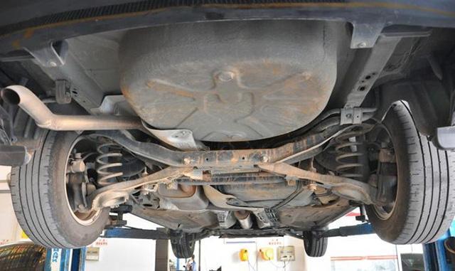

五、底盘
有条件的话,我们最好把车顶起来,好好观察下车辆的底盘,看看有没有刮伤,蹭伤。有没有什么部件上有裂缝。当然,底盘的检查最好是在购买之前,就做好检查。因为,底盘上要更换部件的话,往往费时又费钱。
