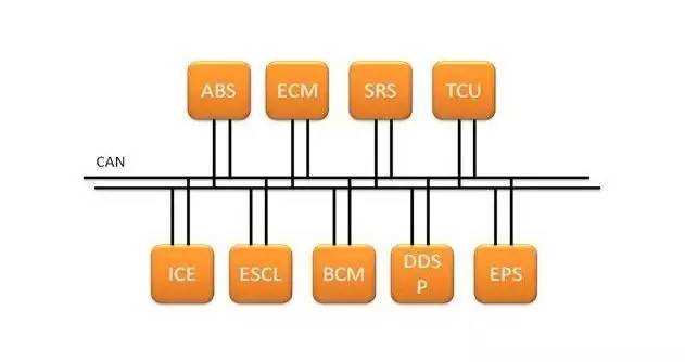

CAN 总线的诊断方法
CAN (控制器区域网络) 总线系统是一种线形总线系统,并具有以下特征: l 信号双向传播, l 信息被所有用户接收。每个用户决定,他是否利用该信息, l 通过简单的并联可添加新的用户, l 总线系统是一个多主控单元结构, l 每个用户可能是主控单元也可能是副控制单元,就根据其作为发射器还是接收器被连接, l 传输媒介由一根双线数据线组成。导线的名称为:CAN Low (低速) 和 CAN High (高速), l 断开损坏的控制单元。 原则上每个用户可以通过总线同所有其他的用户联系。通过干预法,控制总线上的数据交换。K-CAN (车身 CAN) 数据总线和 PT-CAN 总线 (传动系 CAN) 的主要区别是: l K-CAN:传输率约为 100 kBits/s。可以进行单线运行。 l PT-CAN:传输率约为 500 kBits/s。不可以进行单线运行。 主控制单元:主控单元是主动式通信方,通信的主动权由它发出。主控单元控制总线和通信。它能够在总线网 络中向被动式用户 (副控制单元) 发送信息,并根据被动式用户的要求接收信息。 副控制单元:副控制单元是一个被动式通信用户。它被要求接收和发送数据。 多主控单元系统:在一个多主控单元系统中所有的通信用户在某个时间都能够担当主控单元或副控制单元的角 色。
