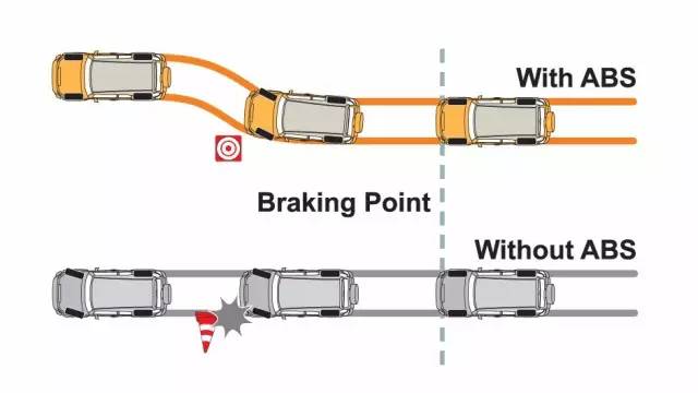

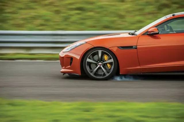

你遇没遇到过这样的情况?紧急情况,狠踩刹车,车子会在刹车过程中发出“噔!噔!噔!”的声音。不少人可能都以为是自己车子出故障了,其实这只是车上的ABS功能在起作用啦。它的全称是anti-lock brake system,中文叫做制动防抱死系统,作用是在汽车制动时,自动控制制动器制力量的大小,使车轮不被抱死,处于边滚边滑(滑移率在20%左右)的状态,以保证车轮与地面的附着力在最大值。
说白了,ABS系统就是为了提高车辆的制动效果,提高紧急制动安全。如果还不明白,看下面这两只狗狗你就应该理解了~~~
左边就是带了ABS系统的,右边是没有ABS系统的,对比非常明显。有ABS的是点刹效果,没有ABS的是一直拖动刹车。这下你就明白了吧。

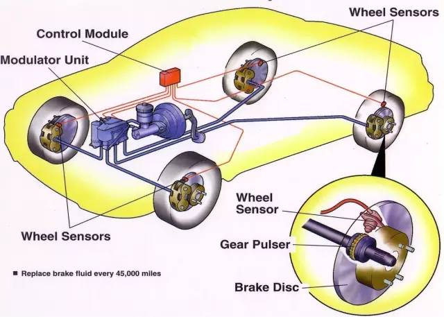

首先,你要知道,按控制通道数量分类,ABS系统可以分为四通道、三通道、二通道和一通道等等,而目前主流车型上采用的都是四通道ABS系统,就是在四个车轮上分别有一个轮速传感器,在通往四个车轮制动分泵的管路中,各设一个制动压力调节器装置,独立控制,构成四通道的控制型式。
没有ABS的车子,遇到情况紧急刹车时,出现轮胎抱死,这时方向盘不能转动,要是在高速状态刹车时,极其危险。有了ABS,它能够让车子点刹制动,ABS通过使趋于抱死车轮的制动压力循环往复制动力“保持、减小、增大”的过程,将趋于抱死车轮的滑动率控制在将要打滑的临界状态下。因此,这时车子的方向盘可以随时修整,有效缩短刹车距离,起到更好的刹车效果,因此也就保证了车子刹车的安全。

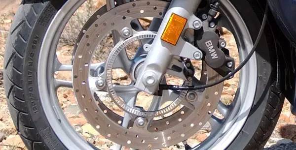

另外说一句,与汽车相比,其实摩托车更需要ABS,因为两轮摩托车如果在刹车时车轮抱死,就有可能因为侧滑摔倒,摩托车司机可能会受到非常严重的伤害。而目前国产摩托车配备ABS的车型并不多,又或者带ABS的摩托车价格非常高,这有点跟当年ABS刚刚开始在汽车上普及的情况类似。

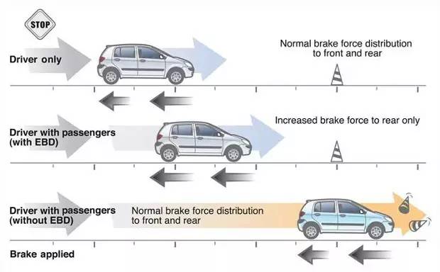

先说EBD,全称为Electronic Brake force Distribution,简称为EBD,中文叫制动力分配系统,有些厂商也把这项功能叫做转弯制动控制(CBC)。可以把EBD理解为ABS的辅助功能,它的机械系统与ABS完全一样,只是在ABS的控制电脑里增加一个控制软件。
紧急制动时,EBD会在ABS起作用之前,根据车身质量和路面条件,自动以前轮为基准去比较后轮的滑动率,然后调整刹车力分布,这样就能保证在ABS启动之前平衡每个车轮的抓地力,防止出现甩尾和侧跑偏,并缩短刹车距离。

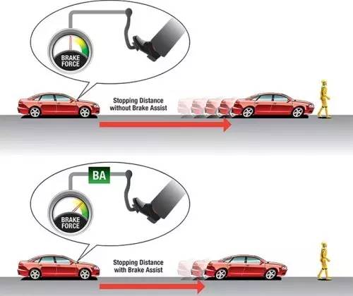

再来说EBA,全称是Electronic Brake Assist,简称EBA,中文叫刹车辅助系统,也是汽车紧急制动辅助系统的一种。有些厂商把它叫做制动力辅助系统(BAS),全称为Brake Assist System。
顾名思义,它的作用就是辅助刹车,它启动的条件很特别,一般情况下,司机踩刹车都是从轻踩到用力猛踩,但如果司机突然猛踩刹车,EBA系统就会认为刹车踏板的制动压力恐慌性增加,然后EBA会在几毫秒内启动全部制动力,缩短刹车距离,减少追尾事故的发生。这个过程要比司机从判断紧急情况到启动全部制动力,来得更快更猛,因此也就能够起到辅助制动的作用。您明白了吗?
