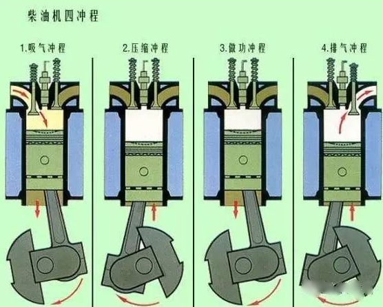

柴油车和汽油车主要就是差别在发动机的点火上,汽油车是火花塞打火点燃发动机汽油,而柴油机采用压缩空气的办法提高空气温度,使空气温度超过柴油的自燃点,这时再喷入柴油、柴油喷雾和空气混合的同时自己点火燃烧。
因此,柴油发动机无需点火系统。那这种压燃式的柴油机就有更高的能量转化比,所以同排量下,柴油车就比汽油车更加省油。
