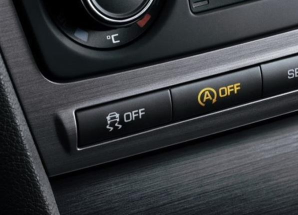

从目前的自动启停系统原厂设计的思维来看,它们的逻辑上有一个较大的问题。自动启停系统往往很难完全关闭。这指的是,上车之后一旦把它关闭,它不会有自动启停这样一个装置的存在。但是当熄火下一次着车的时候,它又会默认打开。所以每一次上车之后都需要把自动启停的开关按一下。
对于不喜欢启动震动车主来说,可能他上车着车的第一件事就是关掉自动启停技术,他每次都得按一下那个键,这是厂商在设计逻辑上不够人性化的地方。如果我们能设计个功能,能在每次启动的时候都可以保持上一次设置的默认状态,这会省去我们很多麻烦。
