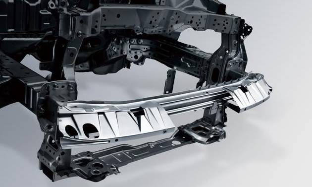

首先第一个名气最大的,就是后防撞钢梁。
这装在保险杠里面,很多人又不会把车拆开来看,这用着用着,卖着卖着,这个后防撞钢梁就没有了。
它对高速碰撞其实安全性的影响是非常小的,但是多多少少低速碰撞还是有那么点用的。

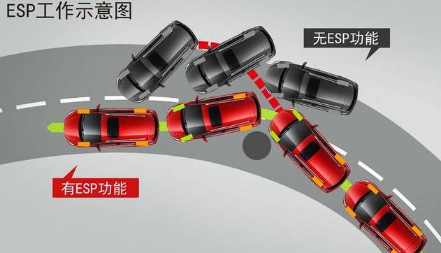

那我们来讲下一个,ESP。
这个车子,基本上你在开的时候是没有办法察觉到ESP在工作的,除非你这个仪表盘上面,这一个黄色的灯在不停地闪烁。
很多厂家都喜欢混淆概念,我有ABS的,我有EBD的,我有ASR的等等等等的。
其实它都没有ESP那么好,ESP是只要你轮子在滚,车子在开,它是全程监控来给你保驾护航的,其他的都是刹车踩下去的一瞬间给你控制一下,油门踩下去的一瞬间给你控制一下,概念完全不同。
这一套系统,硬件其实不是很贵,但是软件,调试,版权费相当的值钱。而且后期它没有办法加装,或者说加装起来的代价非常的大。
我还去查了一下小资料,在这种雨雪湿滑路段开车,有ESP的话,可以避免43%的致命碰撞事故,56%的单车失控事故,和77%到80%的翻车事故,所以它对我们的行车安全还是有非常大的积极意义的。

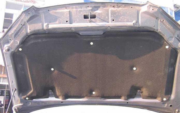

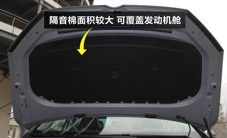

那再来讲一个,发动机盖隔音棉。
我们把发动机盖现在打开来看,很多车子就是一块铁皮的,隔音棉没有了,如果没有这个东西,发动机的噪音会更容易传到我们的车厢里面,说白了就是更吵。
而且这块隔音棉多少还起了一点隔温隔热的作用,那你发动机运作的时候温度这么高的,你烫在这个发动机盖子上面的油漆,慢慢的时间长了是会被烫坏掉的,或者说是老化加快了。

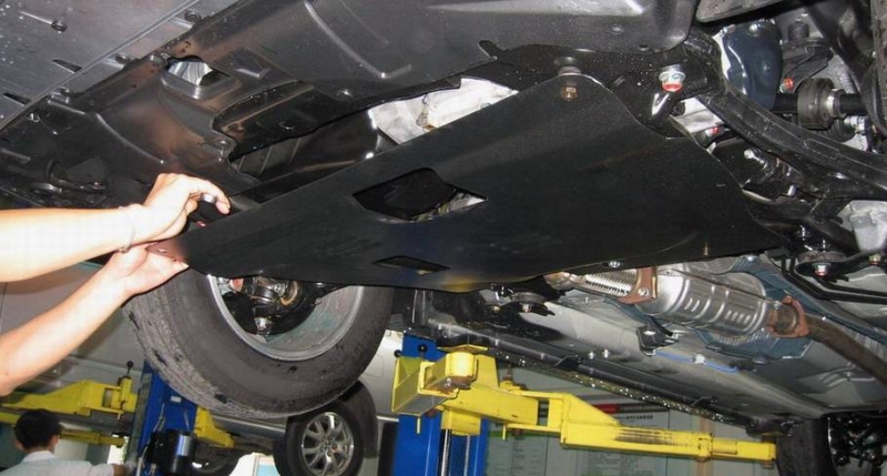

还有,发动机下护板。
有发动机下护板,你在开高速的时候,它底盘比较平整,风噪会比较小,油耗也有一定的积极影响。
开烂路的时候,这种小石子弹起来的时候,对我们的油底壳、发动机等等都有比较好的保护。
很少有人车子架起来看的,开车叮叮当当的,也都不知道石头砸在哪里,久而久之,这一块底板也没有了。
这个省掉的话,对我们车主来说,一方面对路面、小石头这种保护相对会少一点;还有一方面,对于我来说的话,就是整个发动机机舱,它更容易进灰尘,而且开高速的时候,也相对更吵一点,这个是让我挺不愉快的一件事情。

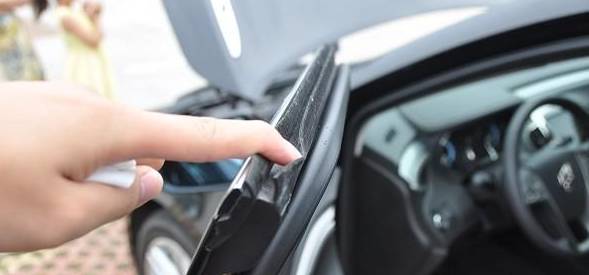

那给大家讲几个比较便宜的,真的是什么地方都能省,车门密封圈。
就是我们车门边上不是有一圈橡胶的嘛,最早出来的时候是三层的,后面变成两层了,再后面变成只有一层一圈的。
到现在这个版本真是越来越先进了,你站在那边看车门,总是眼睛朝下,从上往下看的,对不对?
你看到的那部分就是整个车门的上沿是有橡胶条的,下半部分、底部是没有橡胶条的。

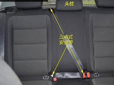

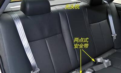

那其他的还有,三点式安全带改成两点式安全带。
这个不是赛车的那个,而是说我们第二排中间的这个安全带,正常的话,应该是和我们其他座位都是一样的三点式的。
但是有些车子,就像我们大巴车一样的,就是腰上横得、像系皮带一样的系的这么一根,这叫两点式的。
碰到严重事故的时候,尤其是车辆翻滚的时候,两点式安全带人有可能是会飞出去的,那你要安全带干什么呢?
我是强烈建议各位朋友买车的时候看看,第二排中间那个安全带最好是三点式的,如果你经常坐人的话。

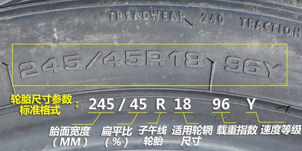

还有轮胎,这个轮胎的话,看看规格形状好像都是一样的,但是它那个最高的速度有可能不一样了。
