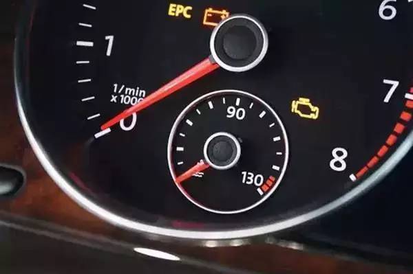

一般汽车的正常水温会在90度左右(当然不同品牌的车是有一定的差异),明确标注温度值的水温表可以清楚看到即时的水温温度,但有些有些水温表只有刻度没数值显示的。正常温度应该是90℃左右。一旦过高或者过低,亦或是迅速升高或者降低。那都是有问题的。

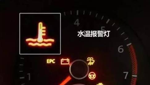

通常水温正常时指针会指在水温表的中间位置(不同车型有所差异,建议查看一下保修手册),不过水温表右侧都会有一块红色区域表示高温区,当指针指靠近这个区域时要注意,说明水温偏高了,在行车过程中(特别是夏季)水箱温度过高甚至“开锅”时有发生,但是当发现水温过高时,应采取正确的方法应急,不能强制行驶,否则对发动机会造成极大的损害。

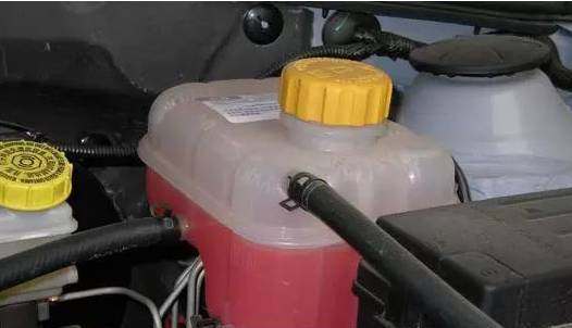

1、冷却液不足
冷却液泄漏会导致其温度升高。此时应检查冷却液是否有泄漏的现象!如果有,那么应该快修理泄漏的管子等。如果没有,应及时添加相同品牌的冷却液!不建议加水尤其是冬天,即便没有造成故障,也会对冷却液有稀释的效果!

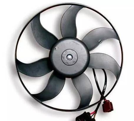

2、撒热风扇有问题
撒热风扇会造成,车辆高转速运行时,产生热量不能及时的传递到防冻液而影响散热,而后导致防冻液温度升高,导致开锅等问题!出现这种情况,如果在行驶过程中,先降低车速。检查是不是风扇的问题,如果是,及时修理,不要等开锅了在去修!

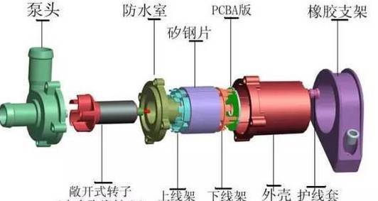

3、循环水泵问题
水泵一旦发生状况,发动机导热侧的水循环就不能正常的进行。导致发动机冷却系统失灵,“开锅”现象就会由此产生!一定要提早发现,提早解决。一般水泵发生问题,可能是轴承抱死或者百叶轮损坏!轴承抱死的可能性不大。百叶轮坏了换掉就是了!

2、散热风扇常转
还有就是散热风扇。对于电子扇来说,电路故障导致电子扇常转;对于硅油风扇来说,硅油离合器损坏也会导致风扇常转。这些故障都会产生水温低的现象。
