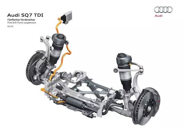

奥迪SQ7的前悬挂和主动防倾杆,普通悬挂是垂直放置的

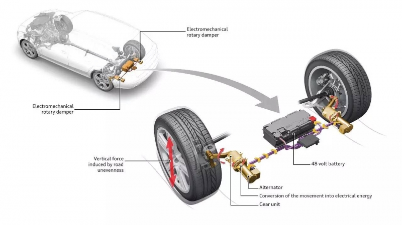

工作原理是这样的:奥迪研发了名为“电控机械式旋转减震器”,如图所示减震器不再是垂直地安装在车身与悬挂之间,而是水平安放在车身下方。
这套旋转减震器包括了减速齿轮以及交流发电机,能及时地把车轮上下移动通过齿轮组转换成轴方向的转动,带动交流发电机发电,及后电将被储存到48V电池上,48V电池通过连接12V电气系统,为12V电气系统功能,从而减少燃油损耗。
那这么一套东西的成效是怎么样?奥迪方面公布的数据是在类似无限速高速这类较为平整的路面上,这套新研发的避震系统能提供3W的发电功率,听起来很弱的一个发电数据?但当测试环境转移到较为粗糙的二级公路时,发电功率立马上升至613W,平均起来也有100W-150W,相当于一台冰箱的功率。假如在国内这种路况下使用,相信这套系统的发电功率更可观。

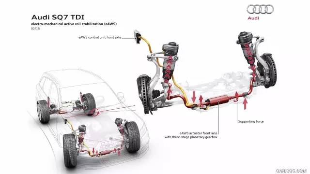

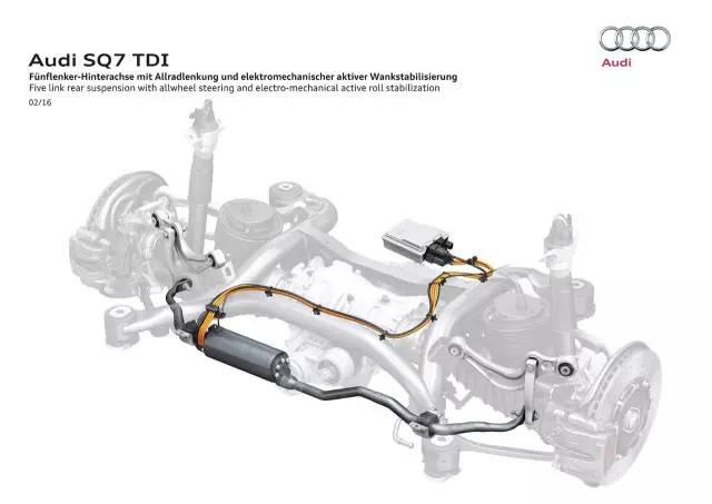

现在奥迪SQ7的后悬挂,还有利用48V电力驱动的防倾杆

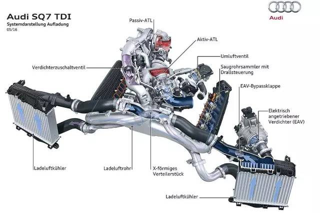

1.电子涡轮变为现实

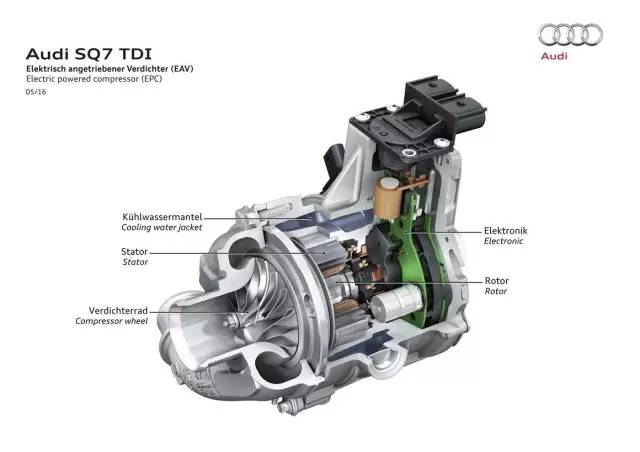

在SQ7上,奥迪首次实现了量产车三涡轮设计,其中一个为电子涡轮,48V电压推动的电子涡轮能油门放开的时候依然稳定地保持空气流速,在油门再次介入时保证尽可能少地出现涡轮迟滞,并带来13kW的功率提升。
奥迪SQ7是世界上第一款采用电子涡轮增压器的车型,涡轮由48V电力驱动

48V电气系统在奥迪的SQ7上应用广为人知,48V电气系统控制的主动防倾杆能增加过弯时车辆的支撑能力,减少侧倾,提高操控性能,也令其在使高速行驶时拥有更佳的舒适性。
