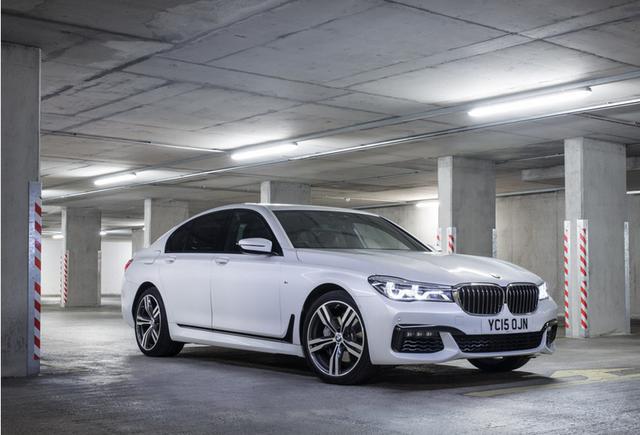

车身配重很重要,比如BMW所谓的5:5车身配重,加上电子系统的辅助,比如BMW的xDrive等,都能够有效降低“发飘”的感觉,另外,前轮驱动与后驱和四驱,在所谓的“发飘”感觉上也有不同。
车的线条、流线程度,做的不好,也会产生“发飘”感觉,这多见于超高速行驶的时候,比如某些跑车。没办法,除了换车。

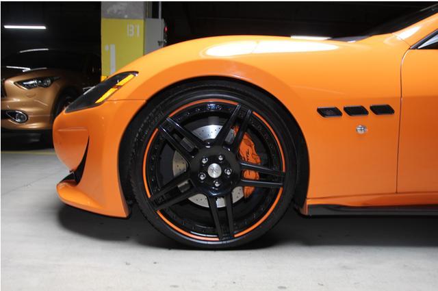

轮胎是车唯一与地面接触的部件,一切的运动都要经过轮胎传递,所以轮胎和各种性能都有那么点关系,当然也包括“飘”。汽车是由地面给轮胎的摩擦反力驱动的,而这一力的极限由轮胎性能决定。学过基础物理的知道,摩擦力=摩擦系数*正压力。这里的摩擦系数由路面和轮胎性能共同决定,正压力就是每个轮胎上的载荷。决定轮胎性能的主要因素是胎面宽度和橡胶配方,同时胎压、轮胎宽厚比、帘布编织方法、花纹也有一定影响。胎面越宽橡胶越软,轮胎抓地力就越好。对于大家来说,就是买越贵越宽的轮胎就行了。

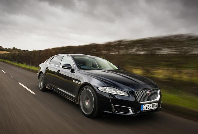

在乘用车领域大体看来,高端车重,低端车轻。高端车在轮胎性能、悬挂设计、空气动力学性能、刹车性能这些方面,我相信都比低端车强,所以高端车的稳,也不能简简单单的归功于重量。你非要拿7系和桑塔纳来比稳,那也是有点耍流氓。最后需要强调的是,不能够单独说某个方面,拿轮胎来说,即便轮胎质量再好,车子悬挂、底盘、重心、车重和电子辅助系统等都很差,那也没用。
