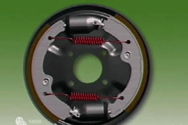

鼓式制动的原理是在制动鼓中加入活塞,在液压的推动下压紧制动鼓,与制动鼓产生摩擦,达到制动效果。
鼓刹原理
我们先来说一下鼓制动的原理,鼓制动通过液压推动活塞,使两边的制动蹄紧贴车轮内壁,实现制动的效果。而此时车轮是向前滚动的,向前的滚动力会反作用于刹车鼓,放大刹车力。鼓刹的车,轻轻一点刹车,就可以把车子刹停,刹车力大且不线性。现在的公交车为了提升乘客体验,用碟刹替代了鼓刹。

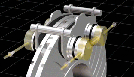

碟制动俗称盘式制动,盘式制动曾经被应用于飞机和工业用途。碟刹通过对卡钳施加液压力,使卡钳的摩擦材料夹紧刹车盘,实现刹车效果。
碟刹原理

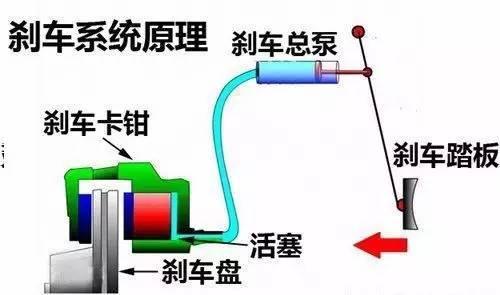

碟刹通过液压泵推动刹车卡钳,加紧刹车片。刹车大小直接取决于刹车卡钳的压力。此时产生的刹车力和鼓刹不一样,不会被放大,所以碟刹的刹车力先天性较小。

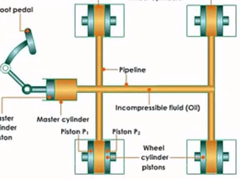

为了提高刹车力,工程师们想出了2个办法。先利用真空助力泵,提高油液压强,实现第一次放大。再利用帕斯卡定理,压强等于压力除以受力面积(P=F/S),通过增加活塞数量,增大受力面积,提高活塞压力。多活塞的布置可以均匀推动更大的刹车卡钳,增大刹车力。
(帕斯卡定理放大压力)
(刹车系统)

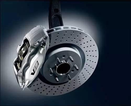

优点:外置式刹车系统,散热好。刹车线性,易控制,可以高频点刹,可接入ABS点刹。
(外置式、散热比较好)

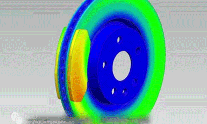

高性能的跑车对刹车系统非常高,如何优化刹车散热热衰减呢?
基于结构:把实心盘做成空心通风盘,再进一步做成打孔通风盘。
基于材料:把灰铸铁换成铝合金,进一步可以换成陶瓷。
