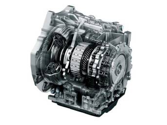

一款车的动力性从根本来讲就是要评价发动机和变速箱换挡逻辑之间的匹配关系,一款好的发动机如果没有一套好的变速箱,其呈现出来的动力性表现也不会完美。
我们在dealer店试驾时候一脚油门到底的方式,在工程术语中称之为Kickdown,是变速箱换挡逻辑中最为激烈、且发动机转速最高的模式,所以,源源不断的动力配合上发动机的怒吼自然能够带来感官上的刺激,事实上,几乎所有的车型在Kickdown的模式下,都会有一个不错的输出。所以这样的测试并不能说明什么问题。那么,攻城狮们在试驾过程中会怎么做呢?不急,且听车辙君细细道来。

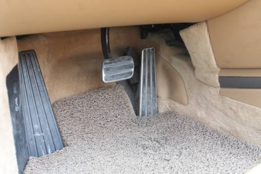

落座车内,调整座椅这个大家都应该知道。然后,在不点火的情况下,将油门踏板缓慢的踏到底,往复数次,由此来明确车辆油门踏板的行程和踏板阻尼。同时,在油门踏板踩到底之后,还需要确认车辆有没有Kickdown开关,装备了Kickdown开关的车型在油门踏板踩到底之后会有一个明显的开关行程,这个行程并不是线性的存在。
一般来说,德系车的油门踏板行程会较短,而日系车以及本土品牌车型的油门踏板行程会更长一些,这取决于不同的车辆调教风格。这个过程非常重要,因为它决定了随后的试车节奏。

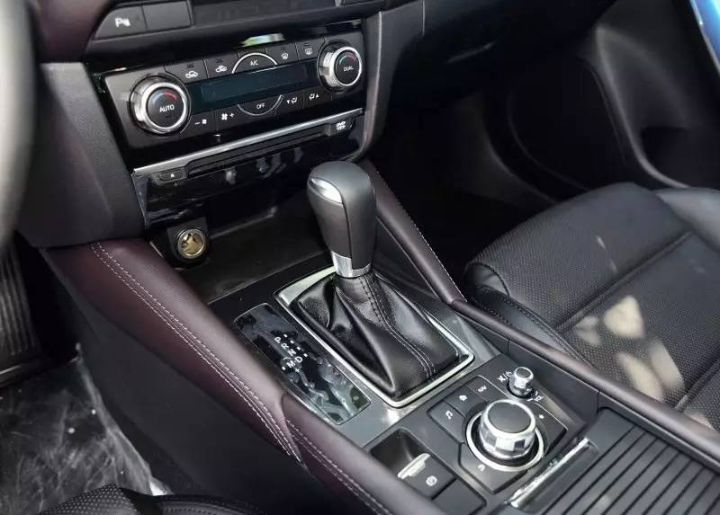

了解了踏板特性之后,接下来可以点火了。点火之后不着急挂挡,踩住刹车,依次将档位从P挡快速挂到D挡,感受是否有冲击,一般来说,自动变速箱都会有这样一个逻辑,过程换挡档位不结合,所以这个过程中不应该有冲击。然后,逐步从D-N-R,再从R-N-D,这个过程是考查换挡结合冲击,换挡品质好的车型是不会有较大的冲击的。这个评价在工程术语上叫车库换挡。
接下来可以起步了,如果是冷车的话,挂上D档,踩住刹车,感受冷车扭矩,如果这个时候车辆处于发抖并且踩不住的状态,那说明这款车型的冷车扭矩设定过大,会影响行驶品质,这是个扣分项。如果是热车的话,松开刹车,不踩油门,感受车辆的爬行速度以及松开刹车后动力结合的时间。好的变速箱换挡逻辑会带来柔和的起步,前冲感较小。

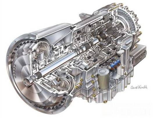

换挡韵律:在行驶过程中油门踏板呈线性的踏下,考查车辆的换挡时机。这个测试在于体验车辆的变速箱速比分配。一般来说标定好的车型在这个过程中换挡后转速不会有太大幅度的变化,着重需要考查三档到四挡之间的换挡品质。
保持匀速能力:在40公里每小时的时速下,油门踏板保持开度不变,看车辆的车速是否能够得到保持,同样的测试在60公里每小时也可以进行测试。如果能够有一个很好的车速保持的话,说明这辆车的线性是不错的。如果车辆行驶速度在下降,说明动力性还有待改善,如果是持续一个很低的加速的话,那么动力性还不错。
变速器锁止逻辑:在低档位30公里每小时、高档位60公里每小时的时速下,踩踏踏板,看转速的变化。如果变化较小,说明变速器处于锁止工况,动力提升较小但经济性较好。如果变化较大,说明变速器解锁,动力提升快但经济性较差。由此我们也可以通过这个锁止点来评价车辆的经济性。
