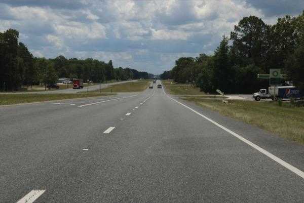

第一张图片是事故发生的地点。据报告介绍,美国东部时间5月7日下午四点四十,事故中的这辆Model S正在美国27A(下称US-27A)高速公路上朝东行驶,并撞上了前方横向行驶的集装箱卡车底部,从卡车底下穿过。碰撞发生时,卡车正在US-27A路上朝西行并准备向左拐到另外一条公路NE 140th Court上。
发生事故的US-27A
US-27A是一条有四车道的东西向高速公路,在两向的双车道之间有一个约23米的隔离带。在US-27A和NE 140th Court的交叉口之间并没有红绿灯来引导车流,不过US-27A双向车道都有左转车道,中间预留了大概40米的空间。碰撞的时间是下午四点,根据弗罗里达公路巡逻队的数据,当时视野良好,是晴天,路面不存在湿滑情况。

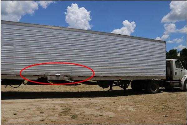

在第二张图片中,则示出了卡车被撞到的位置。Model S撞到卡车的右侧,大概距离车尾7米左右的位置,碰撞发生时,两辆车之间基本保持着直角。据调查,这辆卡车的侧面与底部都只发现了轻微的擦伤。
被Model S撞到的卡车,红圈为侧面碰撞位置,轻微擦伤
