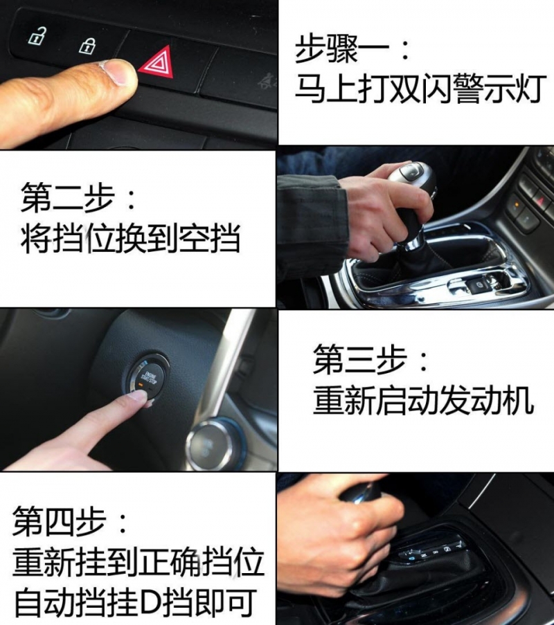

经过以上分析后,如果真的遇到在行驶中熄火,建议按照以下步骤进行操作(本操作只针对行驶当中应急处理,在停止状态下请按照使用说明书的要求来启动车辆):
1、第一时间按双闪指示灯,提示后车注意。
2、自动挡车型,迅速将档位从D推到N挡。
3、将钥匙拧到钥匙门的起始Start位置,重新拧钥匙点火((如果是一键启动式车型直接按)
4、汽车再次启动后,自动挡车将档位从N推到D挡。
5、慢速停到路边、检查车辆情况。
