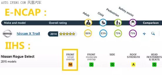

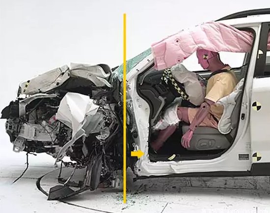

当然,关于不同国家市场的用车需求和习惯问题并不是本篇文章的重点,这里只是想说:正是针对不同国家市场的实际情况以及不同机构规定要求,同一款车型的碰撞安全成绩也有可能出现差异,比如2014年,日产的X
Trail(国产后称为奇骏,美国市场名为Rogue)就分别在欧洲E-NCAP和美国IIHS接受了碰撞测试,成绩方面,得到了欧洲五星认证,而在IIHS的小角度重叠碰撞项目中则只得到了“M”(及格)的成绩。事实上,这种情况不仅仅是在SUV的碰撞中,在轿车车型的碰撞测试中也常有出现。

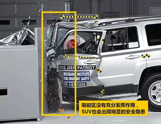

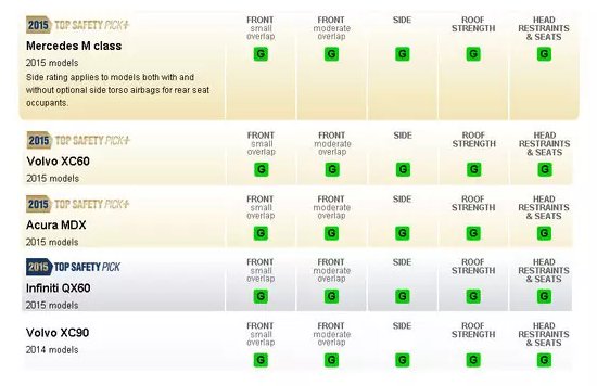

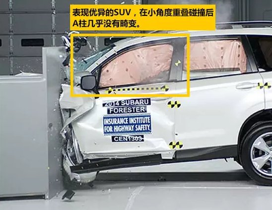

而关于大型SUV比小型SUV车型更安全的事情,碰撞结果似乎证明了这一说法。与不同尺寸级别轿车的对比相似,尺寸更大的SUV由于吸能空间更充分,同时安全配置等级也更高,因而更容易取得好成绩,在2014年的IIHS测试中,完成全部项目的所有中大型SUV均获得了“满堂绿”的肯定,包括中国用户熟悉的沃尔沃XC60、讴歌MDX等更是获得了TSP+的成绩,相对比的,小型SUV则是呈现喜忧参半的状态,优秀的车型同样可以得到TSP+,而在小角度重叠碰撞中“折了”的也不在少数。

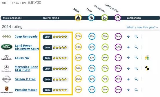

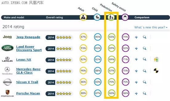

关于欧美品牌SUV和日韩系SUV谁更安全的问题,很多人认为欧美品牌的SUV车型给人印象似乎更安全一些,不过,这确实没有什么实际数据支撑,在2014年欧洲E-NCAP碰撞中,所有接受测试的车辆均获得了五星成绩;而在美国IIHS碰撞测试中得到TSP+或TSP认证的车型中,日系品牌占了超半壁江山。相应的,碰撞认证成绩相对一般也不乏美系本土品牌。当然这更多指的是小型SUV范畴中,中大型以及大型SUV都有出色安全表现。
