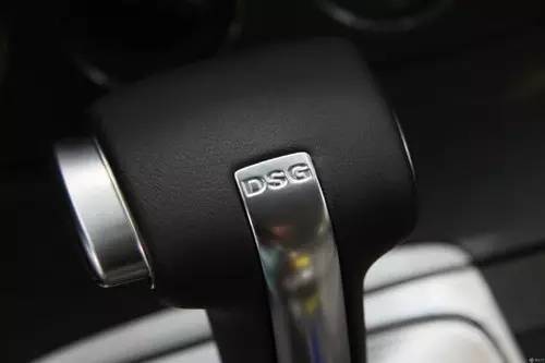

我觉得大概在三四年前吧,双离合变速箱这个概念刚刚普及的时候,双离合俨然成为了高级而高性能的代名词,造成这一现象的原因当然和大众集团的宣传不无关系,但是渐渐地,人们发现大众集团的双离合变速箱简直糟糕透顶,特别是干式双离合。
低速行驶时的严重顿挫、低转速时的扭矩不足以及异响是人们对于大众干式双离合变速箱的感受,于是一头雾水的人们去查资料要了解这到底是什么情况之后发现很多跑车甚至是超跑都在使用双离合变速箱。这样一来大家就更加诧异,本以为是收到了欺骗,认为这项技术是被夸大的,但是事实并非如此,那么这到底是什么原因。
