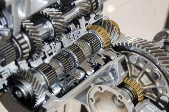

首先简单说说自动变速器是怎么工作的吧。自动变速箱其实就是由很多组齿轮组构成。每一组分为太阳轮、行星轮、行星架三个可动部件和变速箱壳体这个不可动部件。每个可动部件都有一组离合器和制动器,当电脑判断要换挡了,就根据换挡程序,去相应地向每一组特定的离合器或者制动器加压,让3个可动部件的某一个或者几个停转,几组齿轮组相互配合,动力就是这么实现变速的。

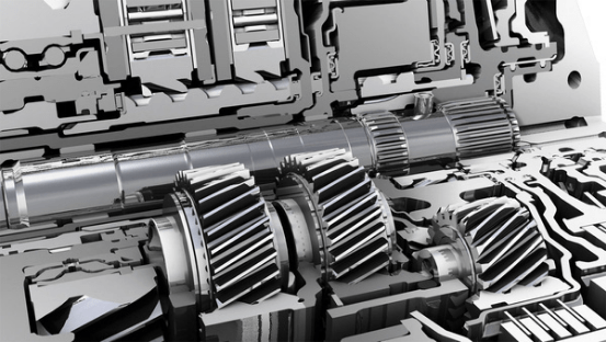

如果齿轮副的数量较多,或者说挡位数较多,那么在总传动比不变的情况下,就可以有条件地将每个齿轮副的传动比设定得更加接近,这样在换挡前和换挡后的传动状况“变化”较小,不仅可以更加及时地换挡,而且还可以使换挡更加顺畅,换挡冲击感较小,驾乘舒适性增强。

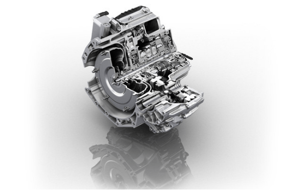

奔驰做过实验表明,档数到达9挡以上后,就会成为发动机的累赘。最直接的实例是Jeep自由光,它是全球第一台搭载横置9AT变速箱的车,厂家曾把它的9AT吹得天化乱坠,最后用户们发现这玩意跟期待中的完全不是那么一回事,就跟摆设一样毫无用处,但却因为它花了大价钱。然而消费者也一直存在着很多误区:

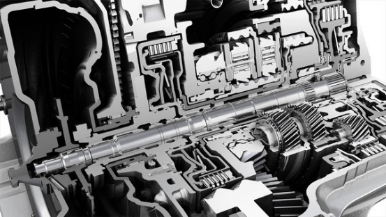

如果大家有拆过6速的自动变速箱,看看里面的结构,那种复杂程度相信让您眼花缭乱的。无数的离合器片,制动片,一大堆“错综复杂”的齿轮。
6速的尚且如此,想想看9速10速的,会复杂成啥样子?因此首先的问题就是成本,其实也正是因为成本过高,才导致现在没多少厂家愿意去研发这种超多档位的变速箱。
