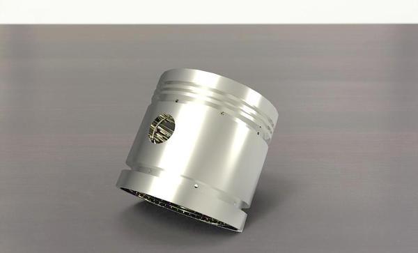

现在的引擎,为了降低往复运动的部件的惯性,提高转速和响应速度,活塞大多使用铝合金作为材料。
但是如果气缸壁也是铝的。铝和铝之间的摩擦系数是比较大的,这样引擎的性能就受很大影响了。所以在全铝的发动机上缸体内还嵌有铸铁的缸套。也就是说活塞在进行运动时,并不与铝制的缸体直接接触,这也解决了全铝发动机气缸内的化学腐蚀,以及铝活塞与铝缸体的较大摩擦系数问题。
