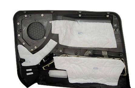

一,要享受音响,先要来讨论一下隔音
这是很多很多人都会忽视的一点。一般人买车时就算试音响,也是原地停车在那里试,所以很难体验到车辆隔音对于音响效果的重要性。而事实是:无论你这台车的音响有多好(或者说你把它改得有多好),只要你这台车隔音不够好,音响效果就会大打折扣。尤其是一些中低端的车型,虽然音响本身还是过得去的,但因为车厢隔音不行,所以跑高速时你不得不把音响音量加大。而本身就不够高端的音响在音量加大之后就会“露馅”,出现解析力大幅下降、爆音等现象。所以如果你的车隔音不够好,你基本也和好的音响效果无缘了。
