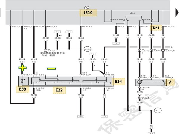

先来看张电路图。信号从雨刮器开关E22进入正极线(前面的保险我们忽略不计,这是正常的)。雨刮器开关里面有多路触点,分别为雨刮器的间歇档、慢档和快速档。雨刮器的慢档通过慢档开关经过雨刮器开关E38进入控制单元,接J519 BCM系统。

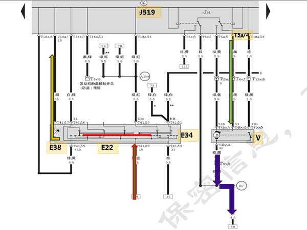

当BCM系统接收到间歇档的信号,就会通过T5a/4这个输出端把电压输送给V,V通过电流的回流,雨刮电子就开始运转了。这就是雨刮器间歇档的完整的电路图指向。

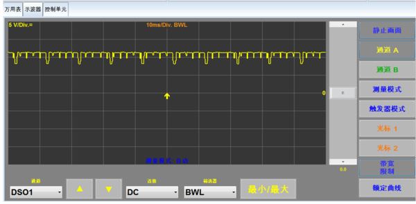

借助一些设备,比如示波器。示波器分为正负极,正表笔接到E38的17号针脚,负表笔接到负极线,也可以接到19号针脚上,这条线路也是条负极线回路。
将示波器的纵坐标调整到每格5V,时间坐标调到10毫秒,我们就能看到一个正常的画面。
这幅图的波形是雨刮间歇档信号反馈线路。当我们测到这个波形的时候,就可以排查BCM信号反馈线以及反馈线的两端触点都是没有问题的,所以可以直接忽略信号线的故障,可以继续延伸。刚说到正极线是直接走向E38的,E38把信号输送到J519 BCM系统。
接下来继续测量。E38接合以后,原来正极线的信号直接上升到12V的直线位置,就是刚看到的示波线,波形线变成了直线,这说明开关是没有问题的。

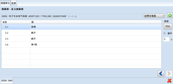

电脑诊断仪,进入BCM系统,读取BCM的数据块,读取到3通道。在这里看到四个区域,第一个区域显示雨刮器的位置状态,接通和关闭,只要E38接通,那么3.1就会显示接通,不管雨刮器是在哪个极位上。3.2和3.3都是断开,第二区是低速挡,第三区是高速挡。
第四区显示的是第1级,这是什么意思呢?E38有四个状态,分别为1级、2级、3级、4级。这四组数据是什么意思呢?大家都知道,间歇档有时间,这辆故障车分为22秒、15秒、8秒和4秒,所以在这里看到分为4个级。
这个故障车当时测的时候,把开关一拨,间歇档没有看到3.1接通,一直是关闭状态,下面也没有位置显示,显示0。于是得出结论:BCM坏掉了。换掉BCM以后,故障处理完毕。

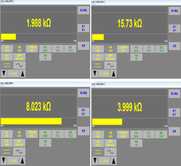

当我们电脑读取的状态,某一些档位不准,也是很好解决的。刚那辆故障车有四个状态,我们分别对开关做了一个测试,看到跟我们刚才说到的四个档位很相似的关系,说明理论与我们实际测出来的数据是相辅相成的。
