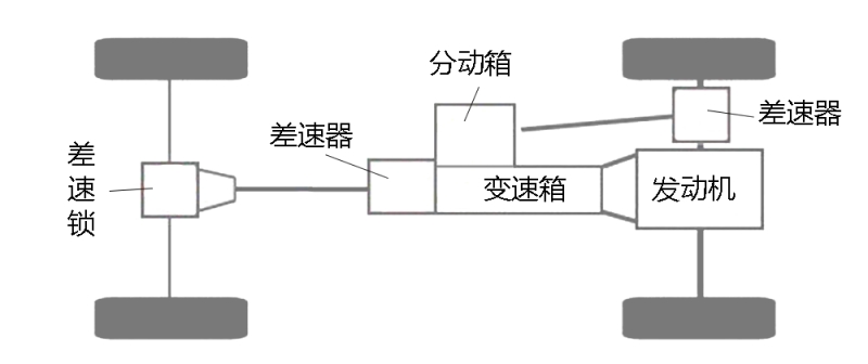

分时四驱
什么是分时四驱?就是你想4驱就4驱,想2驱就2驱。通过启闭差速器来实现驱动模式切换,这是最简单、也是最早的四驱系统。

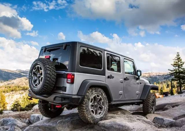

分时四驱优点是结构简单,稳定性高,坚固耐用;但缺点是必须车主手动操作,有时还需要停车操作,这样不仅操作起来比较麻烦,而且当陷入恶劣路况时不能迅速反应,可能错过脱困的最佳时机,所以当要进入恶劣路况时,要提前切入四驱模式。
需要注意的是,分时四驱没有中央差速器,在摩擦力较好的铺装路面上使用四驱系统,会因为前后轴的转速差导致转弯不畅,所以在铺装路面上一定要切回到两驱模式。
代表车型:铃木吉姆尼、JEEP牧马人等

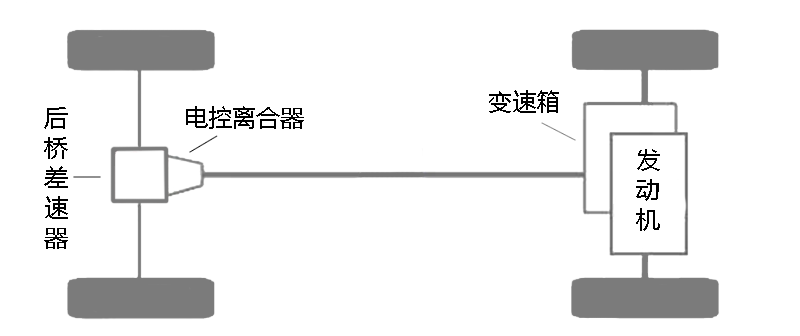

适时四驱
适时四驱只在合适的时候才会切换到四驱模式,什么时候合适一般由电脑控说了算。这种驱动模式下,动力通常传递至一个驱动轴,当车轮打滑时,中央差速器锁止,此时会有一部分动力分配给另一个驱动轴。
但适时四驱缺点是要在打滑之后才会介入,所以它的响应速度较慢。而且,由于最多只有50%的动力传递给第二驱动轴,这使它在主动安全控制方面,没有全时四驱的调整范围那么大,所以这种四驱系统跑跑乡下泥路还行,一旦遇到难度大一些的越野路段就无能为力了。
不过相比于全时四驱,适时四驱的结构简单而且省油,也有利于降低成本;相对于分时四驱,适时四驱则操作简单,作为只需要轻越野的城市SUV的四驱系统还是很合适的。
代表车型:CR-V、RAV4等。

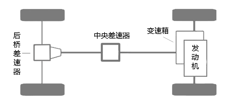

全时四驱
全时四驱是指汽车在行驶过程中,发动机输出扭矩以一定的比例分配到前后轮,四个轮子都能获得驱动力,具有很好的越野性与操控性。
全时四驱没有两驱和四驱之间切换的响应时间,所以相对而言会有更优异的通过性和安全性。理论上,全时四驱是将发动机的动力输出分配到四个车轮上,所以能获得更为平稳的牵引力,因此车辆的可控性、通过性以及稳定性均会得到提升。车辆在复杂路面行驶时,驾驶员能够更好的控制每一个行迹动作。此外全时四驱可以更好的避免转向不足和转向过度,所以全时四驱能很好地提高车辆的主动安全性。
当然全时四驱也有缺点,由于四驱系统复杂度更高,所以结构重量更大,能量传动效率会更低一些,油耗会更高。
代表车型:奥迪Q7、大众途锐、奔驰GL等。
