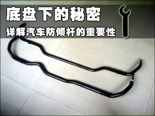

对很多人来说防倾杆只是一支不起眼的铁杆子,但你也许不知道这铁杆子将对你的车产生重大的影响,只是你从未真正了解它的功用,现在我们就将带您一探这底盘下的秘密。Anti-Roll Bar通常翻译成防倾杆,若要通俗一点则可叫它『下拉杆』。
改装前后两支防倾杆虽然要花上您超过万元的预算,但是它所获得对操控改善的经济效益可说是所有改装项目中最高的。一般的量产车都会装上防倾杆但大多只限于前轮,目的是用来达成操控与舒适的妥协。
防倾杆通常是固定在左右悬吊的下臂,车子在过弯时离心力会作用在车的滚动中心造成车身的侧倾,导致弯内轮和弯外轮的悬吊拉伸和压缩,造成防倾杆的杆伸扭转,利用杆身被扭转产生的反弹力来抑制车身侧倾。
