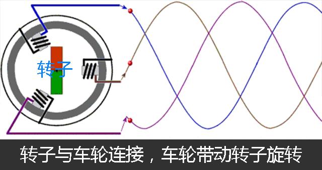

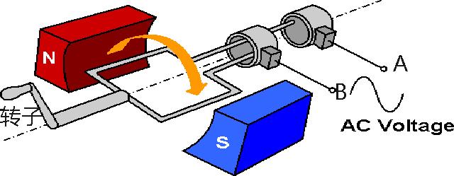

其实只要懂一个原理,你绝对都懂了——发电机与电动机之间的转变。

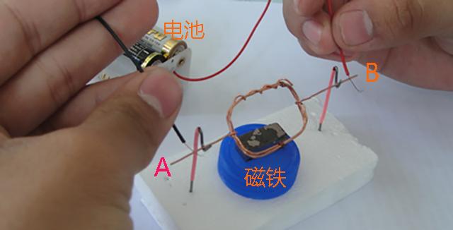

这个切割磁力线的图相信大家都看的懂吧!只要手摇线圈,A、B端就能产生交流电。

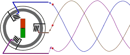

如果画成3相的就是下面这个图了,这也就是无刷三相交流发电机的原理了。
那么电动机呢?相当于在A、B上加入交流电,其转子线圈必然会转。

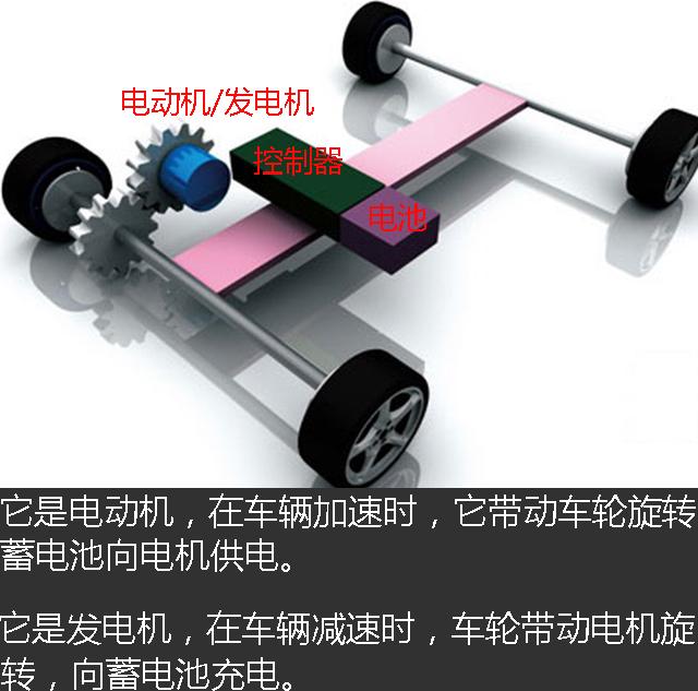

总之一句话:车辆加速行驶时,电机就是电动机,车辆制动时电机就是发电机。

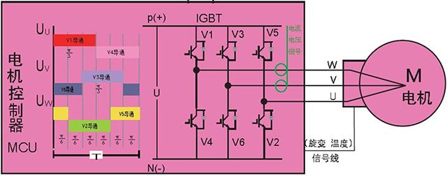

核心技术来了,电动机是如何瞬间变成发电机的呢?这就要引入一个控制器了,弄懂它,也只需要初中毕业就行了。
从上图我们就看到电机控制器了,那么让我们看看电机控制器到底干嘛的呢?别怕弄懂它,你就是老师了!
M代表三相无刷电机,那么要想让M获得3相交流电压,必须把蓄电池的直流变成3相交流电,那么具体怎么变呢?

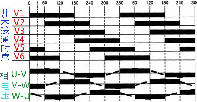

首先我们可以这样:
第一拍:让W线先通2s(V1晶闸管打开)的电,然后经V线接地(V6晶闸管打开)。同时也让U线通电2s(V5晶闸管打开)也经V线接地。
注意:V1和V4不能同时打开,否则正负极短路发生火灾。
第二拍:我们再让W线通电2s(V1晶闸管打开2s),还经V线(V6晶闸管打开)接地,同时也经U线(V2晶闸管打开)接地。
第三拍:W线继续通电2s(V1晶闸管再打开2s),经U线接地,同时让V线通电2s也经U线接地。
第四拍:V线通电2s经W线和U线接地。
第五拍:U线和V线通电2s经W线接地。
第六拍:U线通电2s经W线和V线接地。

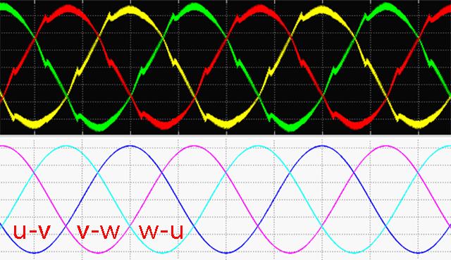

第七拍:.....以此循环,就成了下面这张图。
以此类推,3相电流就是通过单片机控制V1~V6晶闸管的导通频率得到的,频率加快后就成了下图这样。

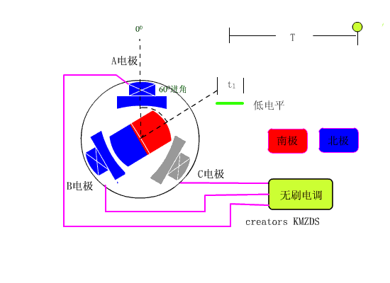

得到了3相电流,最后就以下图这样的形式驱动3相无刷电机旋转。
能量回收
当车辆制动的时候,电机被车辆反拖,再通过控制器把V1~V6晶闸管都关掉,刚才的电动机就瞬间变成三相交流发电机了。
发电机发出来的三相交流电经二极管整流就成了直流,然后就可以给蓄电池充电了。
