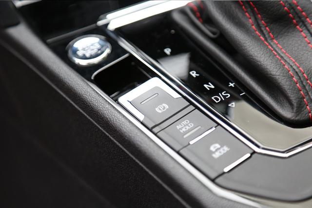

汽车快速发展离不开新技术的注入,一系列科技配置的普及也让日常开车变得更加从容。电子手刹就是其中之一,一个按钮取代了长长的一根手刹杆。脑补一下这样的场景,停车熄火,轻描淡写拨动电子手刹完成驻车,再也不用在她面前大力掰动机械手刹显得很蛮的样子了......
一. 电子手刹原理:传统锁止方式+电控执行机构
要说电子手刹(电子驻车制动系统)并不难,其是由电子控制方式实现停车制动的技术。工作原理与机械式手刹相同,均是通过刹车盘与刹车片产生的摩擦力来达到控制停车制动,添加了一个控制模块和一个执行电机,只不过控制方式变成了电子按钮。
