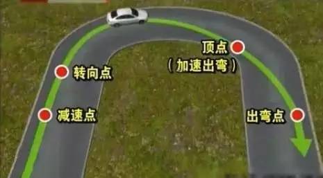

② 转弯原则:慢进中油快出
入弯前,保持直线行驶,同时降低车速,如果是急弯,则应进一步降低车速,确保车辆在弯道内可控;以低速进入弯道之后,先选择转弯路线和修正方向,然后轻踩油门;当看到弯道的终点时,控制好方向,在确认路况安全后,加油门快速出弯就可以了。
