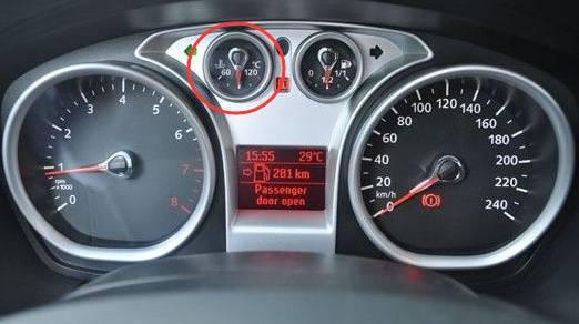

那什么时候开暖风最合适?
当水温指针到达中间位置的时候,就可以使用暖风,建议先使用外循环,将车内的冷气排出,过3-5分钟再转为内循环。

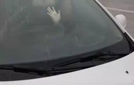

车窗起雾不要开AC
如果遇到下雨下雪的时候,车内外温度相差较大,前挡风玻璃很容易有雾气出现,这个时候不要开启AC键,只需要将暖风的出风方向调整到吹前挡风玻璃的档位,几分钟就可以轻松去除雾气。
