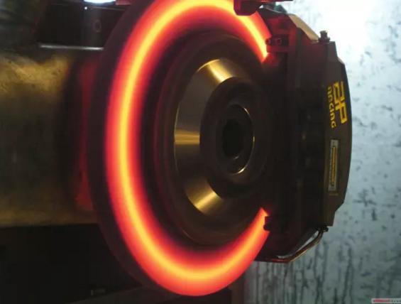

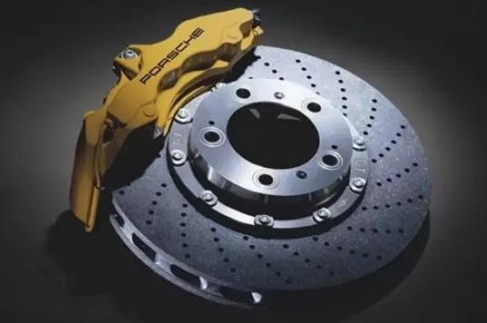

盘式刹车好处比较明显,这个盘片其实都是裸露在空气外面的,你只要不停的开,那个风在那边吹,其实有比较好的冷却作用的,冷却作用为什么对刹车很重要呢?你就要想想我们古代这种打铁匠,是不是要把铁烧的很红很红,很烫很烫,这榔头敲敲,就可以改变这个铁的形状。
没错,我们这个刹车热到后面也会变软的,一软了,这个刹车盘都有可能会卡坏掉了,怎么样?刹车力度就下降了,这直接对我们安全是有帮助的,通风比较好,散热比较厉害。
那缺点也是比较明显,比如说开着开着车,一个石头卡进去了,然后往往这个成本也会比较高,然后在雨天开车的时候的话,这个水在盘面上面,一开始你如果不踮两脚刹车,把这个水给提前挂挂掉的话,第一脚刹车有可能力度还稍微差那么一点点。

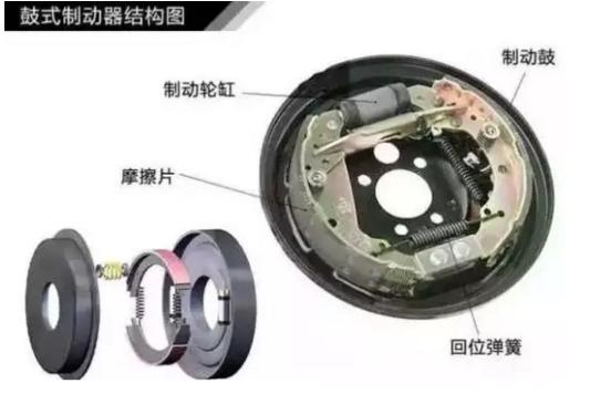

那我们再说说鼓式刹车,大家不要觉得这个好像是落后的老玩意儿,好处还是非常多的,它的刹车力度要比盘式刹车大很多很多,所以你看,这种载重量特别高的卡车,或者说是货车,基本上用的都是鼓式刹车。
因为完全没有办法,你用盘式刹车根本刹不住的,你把整块片子给夹没掉了,有可能还是停不下来,那为什么会是这样呢?
它是因为刹车片,它接触的面积是不一样的,如盘式刹车,相当于是空手入白刃,你这个两个手掌合在一起,拼命想夹住一把劈向你的宝剑,那个是非常用力,但是效果也不一定特别的好。
那如果是鼓式刹车,相当于你在一个很小的房子里面伸懒腰,伸出你的脚,伸出你的手,这么撑开来,发现房子不够大,你的脚,你的手,你的头,全部都在和整个滚动的房子在进行摩擦,他的摩擦面积特别大,刹车效果也是非常的好的。
但是也有个缺点,就是它是一个密封的这么一个房子,你不停的刹车,不停的刹车,它没有办法散热,它热衰退性特别明显,瞬时间刹车力道是还可以,老是连着刹,有可能就吃不消了,比盘式刹车效果还要差。

那么对于我们日常的家用车来说的话,盘式刹车的刹车力是足够足够的。然后,它对抗这种热衰退的效果又非常的好,所以说往往是我们车子的首选。但缺点也很明显,就是比较贵嘛,是不是?

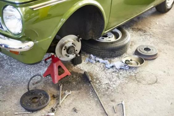

所以说我们现在很多的车子经常会碰到,前面两个轮胎是碟刹的,后面两个轮胎是鼓刹的,很多朋友觉得不爽,不满意,为什么你偷工减料?给我减配少两个,从厂家的角度来说,它真的就是想省钱,我跟你这么讲好了。
但对我们普通用户来说的话,也不用太纠结,因为这个车子往前开,你啪一脚急刹车或者正常刹车的话,大多数的这个刹车负担或者叫重心,都是在车子的前头的,有70%左右。
说得土一点,就是你后轮这个刹车基本上就是带带的,我后轮刹车,哪怕不灵失效了,我前轮刹车是好的,我车子依然是停得住的。但是反一反前轮刹车是被人家拆掉了,只有两个后轮刹车,那你的刹车距离会大大的增加,完全就是影响行车安全了。
所以说我们买车的时候,看刹车这个配置的时候,是可以有一些取舍和判断的,4个轮子都是鼓刹的车子,它有可能是跑长途下坡路会比较吃力,但是它的制动力非常的好,如果能够配上ABS,EBD,ESP这些系统的话,其实它的制动效果在城市里还是非常好的。
那如果是4轮是碟刹的话,也需要注意一下,看看它的活塞压力,刹车卡钳里面它其实是有活塞的,它的个数,它的效果,同样是刹车盘,它的刹车距离有可能也是相差的非常多的,包括那个盘片的大小也需要好好看一看。
最常见的前面是碟刹,后面是鼓刹的车子,我这里看下来的话,其实刹车距离和4轮都是碟刹的,没有什么太大的区别,我们专心还价就好了,拿着这个东西跟厂家说是,你这个给我偷工减料,你少了两个,刹车变成减配了,你给我便宜点怎么样怎么样。至于这个刹车效果没有什么太大影响这件事情,我们就不需要多提了,还价就好。
