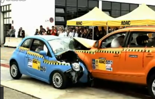

ADAC(全德汽车俱乐部)曾经做过一个很轰动的实验,不过国内知道的人并不多,因为厂家都不想让大家知道。ADAC拿一台碰撞星级为5星的菲亚特500与一台碰撞星级只有4星的奥迪Q7对撞,按照厂家糊弄群众所用到的“唯星级”理论,菲亚特500这台小车将会把Q7给干掉。碰撞结果给人相当大的震撼,奥迪Q7车头溃缩区域只用了一半,而500整个乘员舱都被破坏掉,当乘员舱出现严重变形,如果是真人,估计场面将惨不忍睹。
为什么会出现这种状况?归根到底还是与星级评定的方式有关。汽车碰撞测试是用牵绳拉着车子以一定的速度撞向静止墙壁,在某种程度上,小车存在作弊的嫌疑,因为小车质量较轻,动能较小,碰撞时的能量较低,车身需要吸收的能量并不多。而奥迪Q7自身重量超过2吨,碰撞时动能相当大,如此大的能量要在一瞬间让车身吸收,对车架要求相当相当高。所以,奥迪Q7最终只拿到了4星。

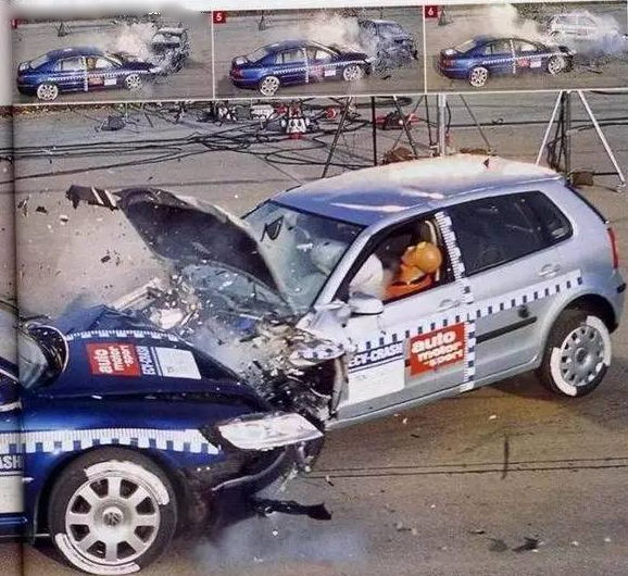

还有一个同类型的经典试验,就是大众老款polo对撞辉腾。Polo虽然A柱非常了轻微的变形,但整个乘员舱仍保持得相当完好。其实道理与丰田的试验一样,老Polo这款A0小车碰撞虽然只有4星,但车头做得相当的硬,可以说没有什么溃缩车身思维。而辉腾车头相对较软,于是,辉腾较长较软的车头成了polo 的碰撞缓冲空间。
其实大众的设计相当聪明,就是把小车做硬,大车做软。小车车头较短,溃缩区先天就存在缺陷,所以要做得比较硬,从而在碰撞的时候迫使对方车头先溃缩,利用对方的溃缩作为自己的缓冲,从而保护自己的安全。大车正好相反,应该把车头设计得比较软,利用溃缩区域长的优势充分吸收能量,降低乘员受到的冲击,而且也能起到保护小车的作用,达到所谓的“碰撞相容性”。不过,小车车头做硬也会造成不利影响,就是在自己撞静止障碍物时不能很好地溃缩吸能,会对驾驶员造成相当大的冲击,可以说,小车安全是个不可调和的矛盾。
