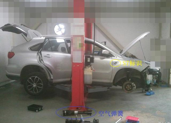

话不多说了,我们来看看比亚迪S7的改装之路吧~

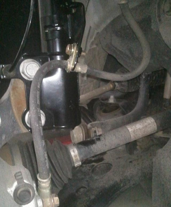

前悬

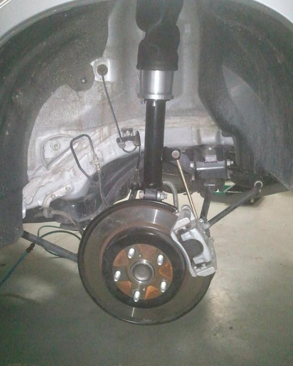

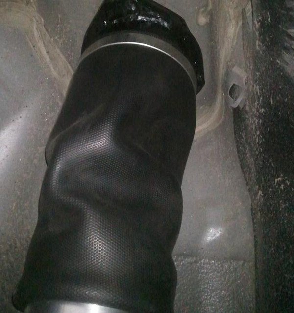

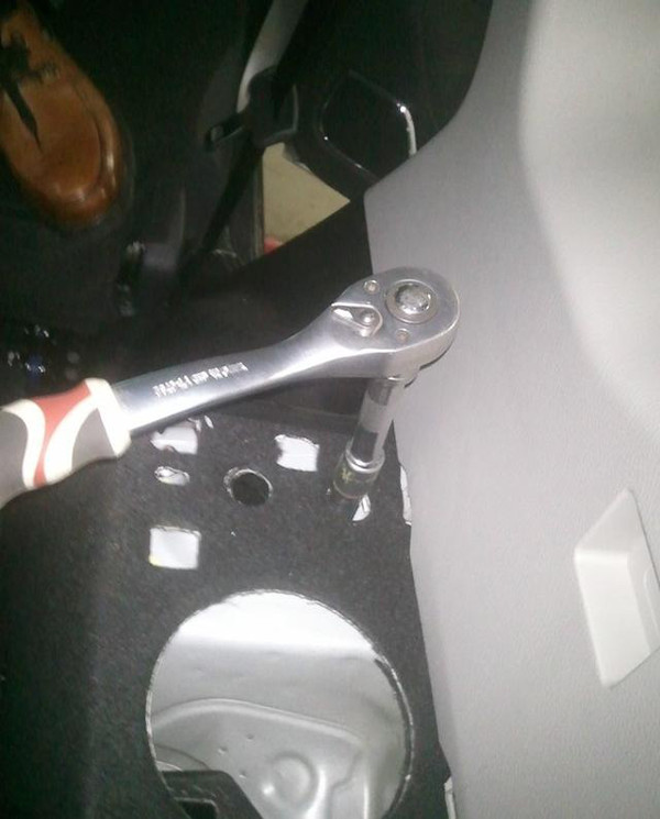

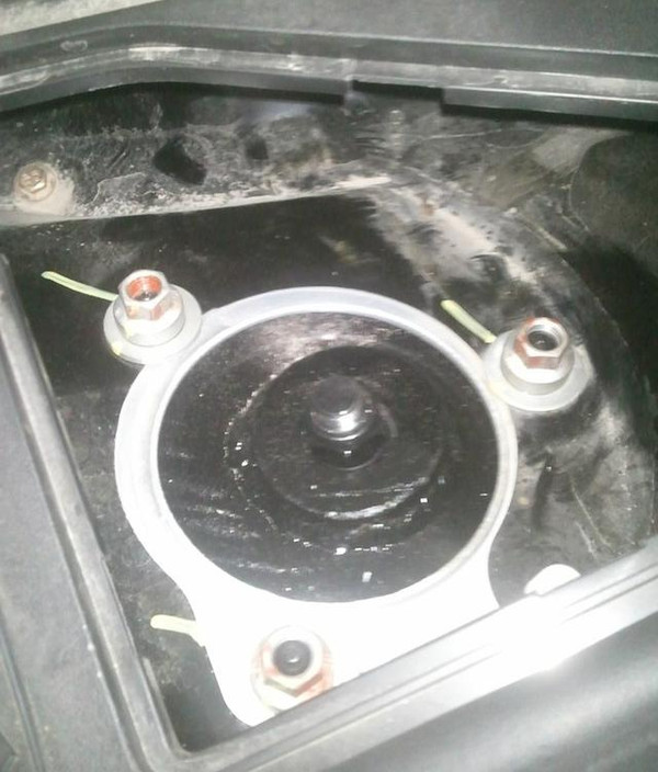

后悬要先拆掉上面的塑料盖子,还要使用延长杆

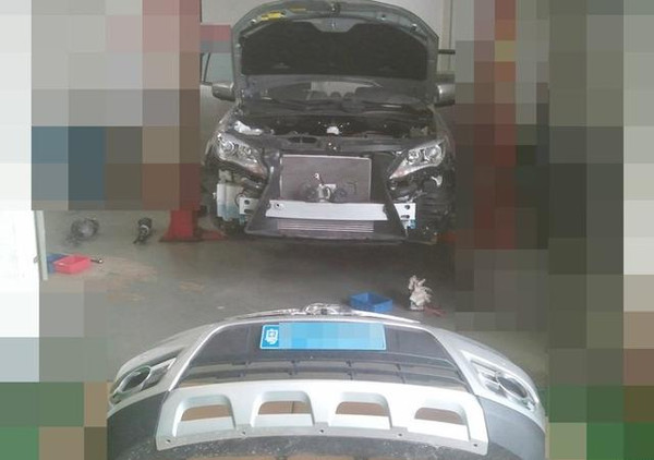

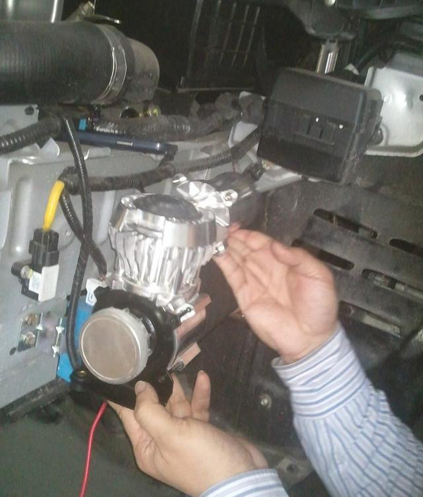

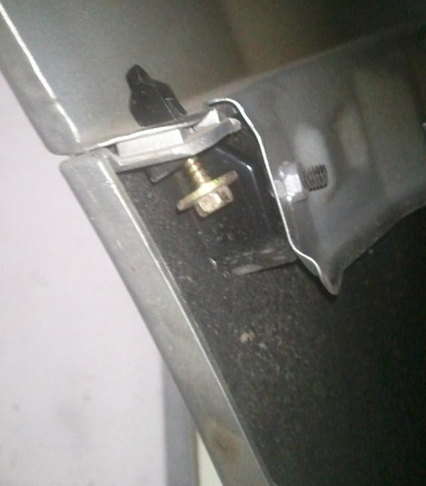

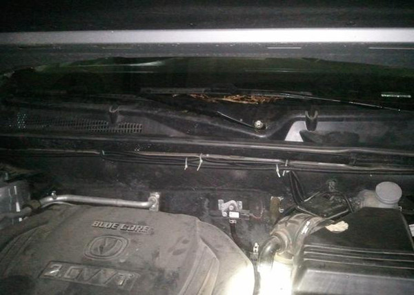

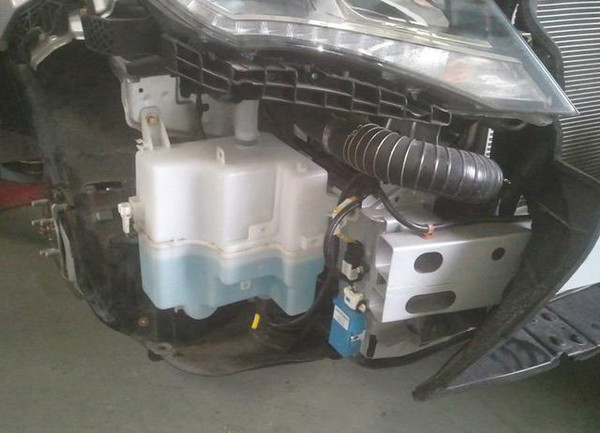

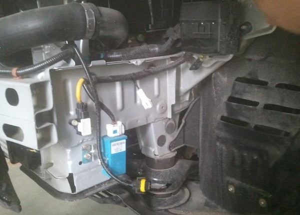

拆除前发动机保险杠,其中有个卡扣设计不错,在H6及CS75中均没有发现使用这种结构的,它很好的保证了保险杠与车身钣金的贴合,当然拆也比较费劲。
拆除目的就是找空间放打气泵,放保险杠内部有效降低气泵工作噪音对车内驾驶员的干扰,又可以防止泥水。
车头左侧不错,空间还可以能放进去
试装下如何摆放,要考虑支架的安装以及气泵的牢固。

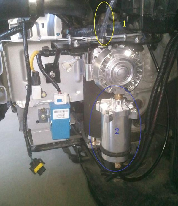

气泵实际安装后效果
图中圆圈标注1用气管将空气滤清器引出至高位,涉水时就不怕恰逢气泵工作;
重点来了!!!!圆圈标注2为干燥器吸收进气时空气中的水分,排气时又可以将其中水分带走,省掉了油水分离器,也不用常常去给储气罐排水,全自动很省事高大上的有木有。

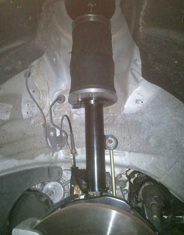

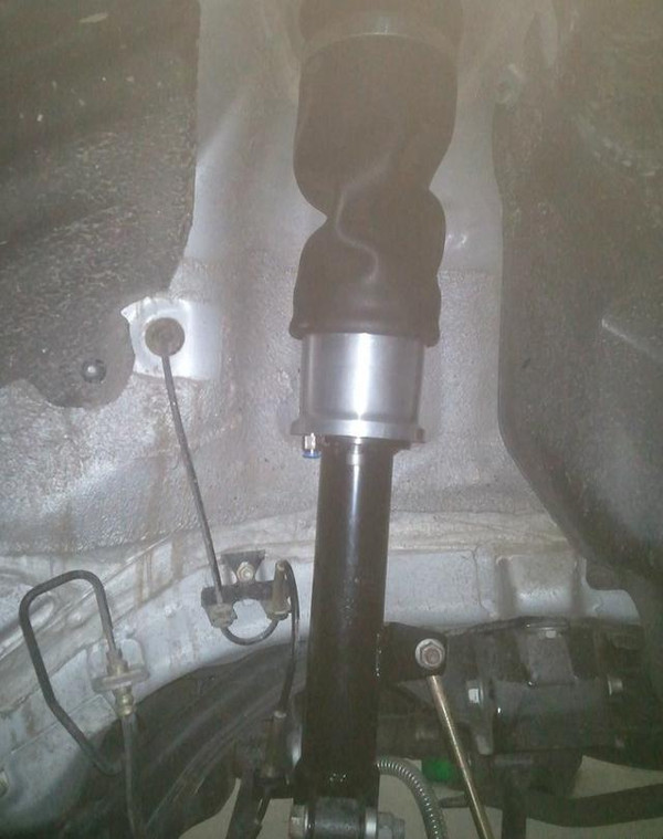

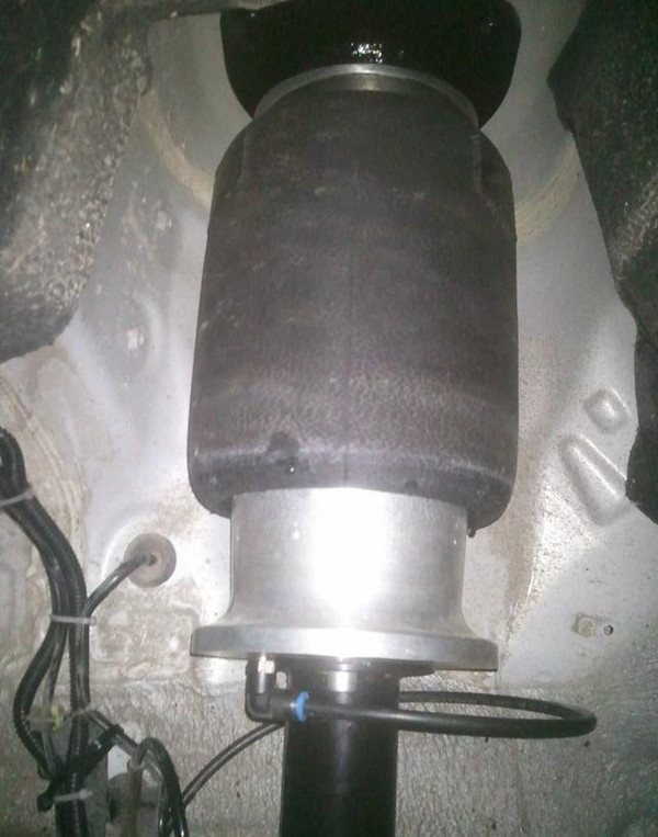

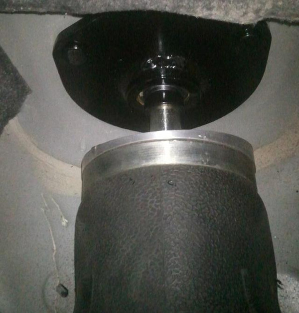

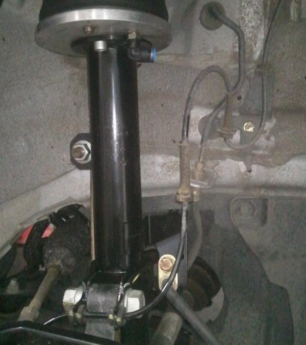

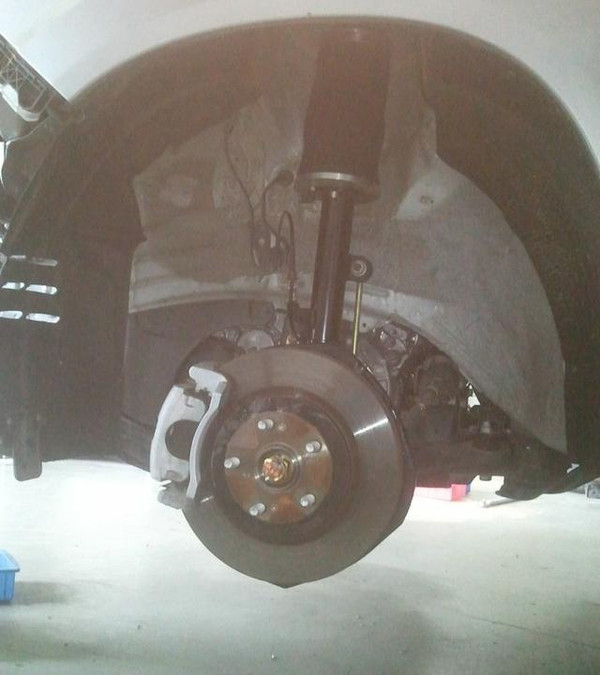

空气弹簧安装完毕,前面空气弹簧,图片由远及近
前面空气弹簧

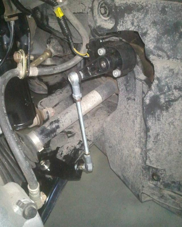

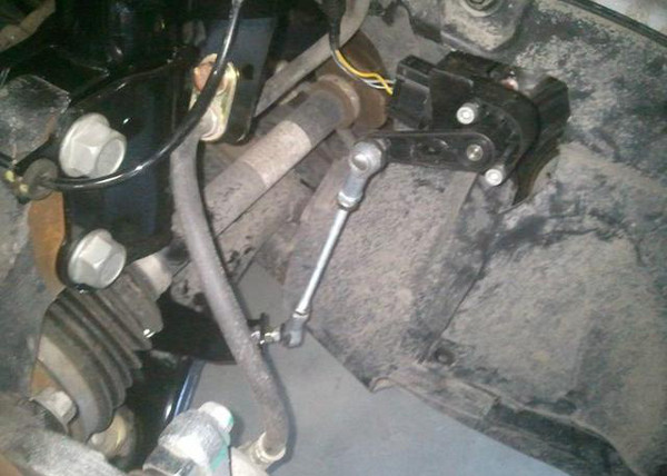

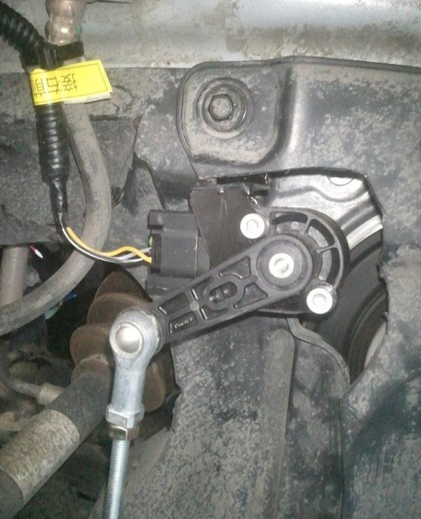

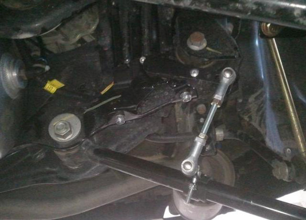

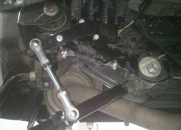

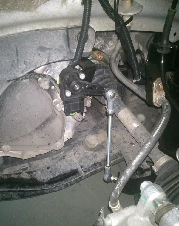

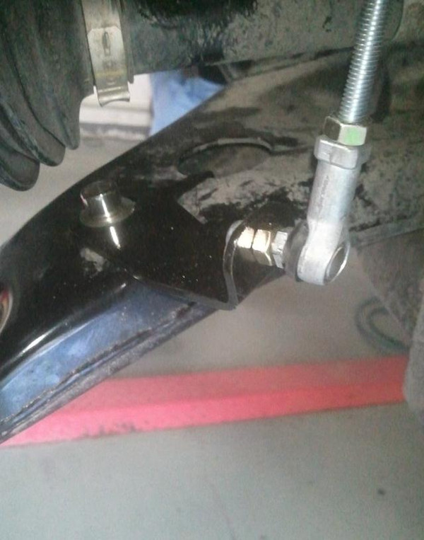

改装的灵魂所在,高度传感器安装,
前轮注意车轮上下跳及打方向时轮胎都不能同传感器及其支架干涉!!!

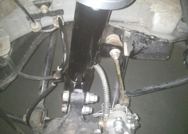

安装位置也是需要校核出来,保证在整个减震器拉伸、压缩行程内均有效工作,安装的重点所在。
后轮同样也要校核上下跳行程

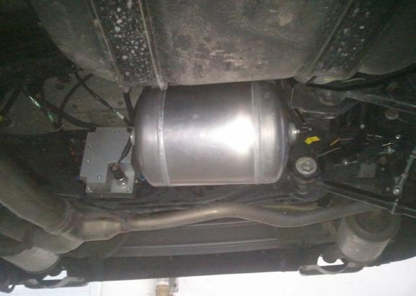

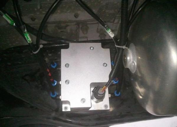

电磁阀负责向空气弹簧和储气罐分配气体,上面装有压力传感器,可以时时检测储气罐及空气弹簧的气压,保证气罐剩余压力值减少气泵启动频率及气囊压力行驶安全。

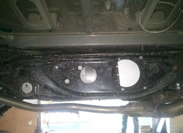

储气罐使用铝镁合金材质的,耐腐蚀性好重量还轻便,挂在后桥上位置合适离地面高也不怕触底。
车屁股向车头方向看

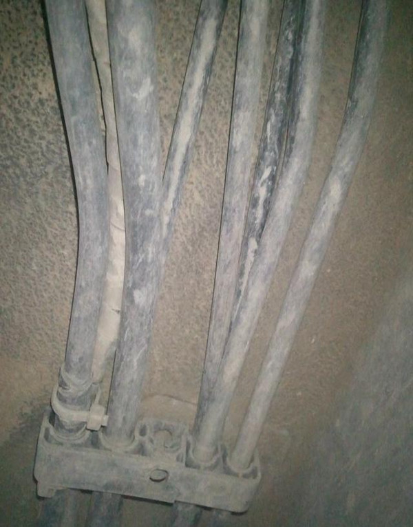

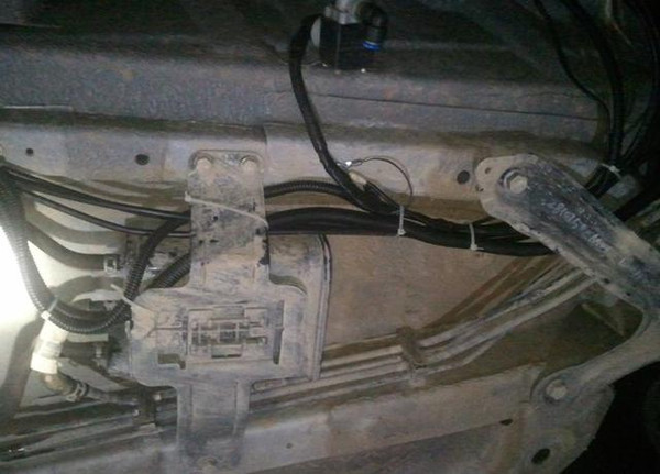

线束及气管均布置在车身底盘,线束接插件均达到汽车级防水要求,气管达到国家3C认证防爆破。
系统为4轮独立控制,所以需要6根气路分别通往储气罐、气泵及4个空气弹簧。
突然发现没有线束及气路位置拍照,拿CS75应付下吧,位置基本都是一样的,注意远离热源。

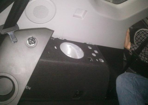

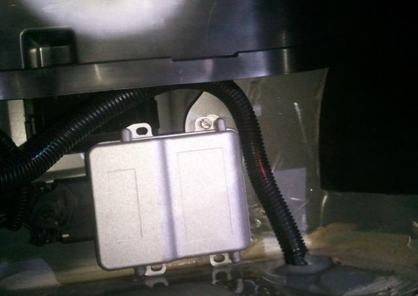

Ecu 安装在副驾驶储物盒下,需把塑料盖板取下来,内含加速度传感器需要竖直或平行放置

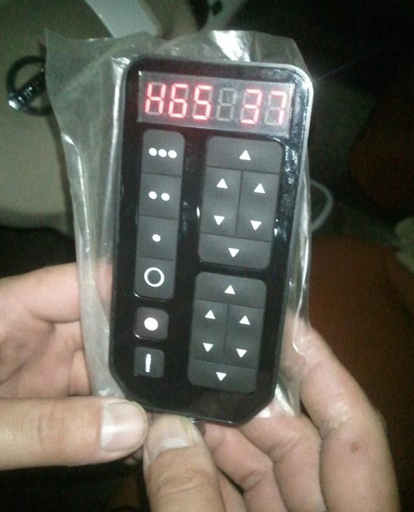

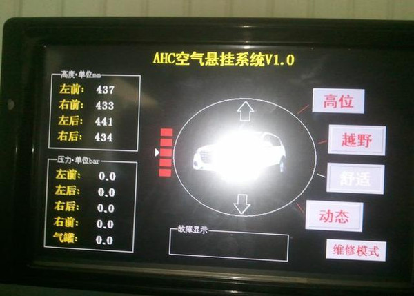

显示屏装不装都可以,安上还没有合适位置摆放,设置车身高度时使用手持遥控器调整,可以单独调整车身4个角的高度,也可以整桥升降,调整完毕后保存该位置就可以记忆住,适应不同的路况。
手持上的小显示屏还可以显示车身高度,当然这个要前期先换算一下。

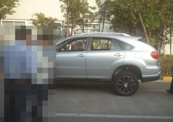

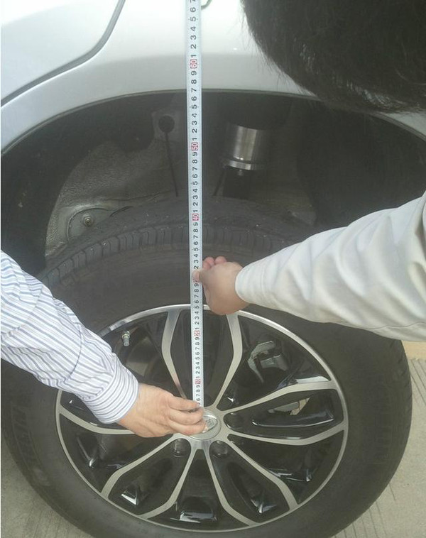

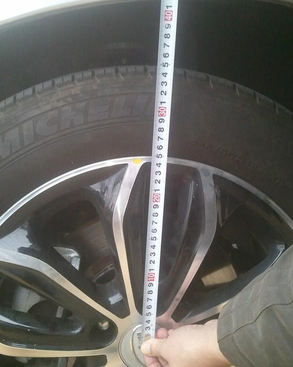

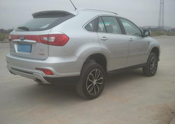

最后是设定好后的车身低位,轮心距轮眉420mm
气囊状态
车身高位
轮心距轮眉570mm,这高度什么马路牙子上不去
屁股结尾!
