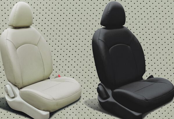

第一步:要求标准高
制板要特别准确,尤其是拐角处,更要仔细认真。缝制皮子时,要用专用的缝皮线,明线必须顺直,针距一致。 针脚均匀,不能太稀也不能太密,否则都会造成皮面开裂。
第二步:严格要求的工艺
首先在工作人员套绷套时,一定用劲要匀,卡钉使用合理,否则包出来的椅子会松懈,还会出现皮面脱落现象。
第三步:安放海绵
包座椅时皮子里面还要附上一层海绵,海绵的密度也不能太稀薄,包不同部位时要用不同厚度的海绵。
第四步:仔细检查
在安放完还之后,然后再定制上钉子之后,经过安检人员检查之后,一套质量上乘的真皮座椅就完成了。

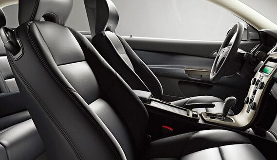

判断一个真皮座椅做得如何,我们可以通过自己眼睛鼻子手的看闻摸的方法来判断,具体方法如下:
方法一:用手认真摸
通常来说,真皮坐椅表面手感非常好,一般都有很强的韧性,如果是假货,或者真货占比很少的话,这种座椅的手感一般来说都较硬。看到一个真皮座椅的时候,首先可以用手去触摸,感受它的质感。
小编点评:简单的说。用手触摸皮革表面,如有滑爽有弹性的,就是真皮;相反,人造合成革面发涩、死板、柔软性差。
方法二:用眼仔细看
大家都知道,真皮表面的纹路是后天加工而成的。无论什么纹,有一点,整体平面上看纹路的绵延会时断时续,没有一个太规律的图案。真皮革面有较清晰的花纹,黄牛皮有较匀称的毛孔,牦牛皮有较粗而稀疏的毛孔,山羊皮有鱼鳞状的毛孔。
小编点评:观察真皮座椅的外观,一般好的真皮坐椅的颜色都是光亮柔和,并且没有反光感。假皮的平面非常规则,做上去的纹路、毛点千篇一律。
方法三:用鼻细心闻
真皮有股自然的味道,这个味道来自皮毛本身,绝难去除干净。假皮因为是化工合成的,细闻之下,会有化工类的塑胶的味道,让人排斥。
点评:闻其味,如果是真皮的话,它们一般不会有刺鼻味道,而假的一般是带有溶剂味及涂料的刺鼻味道。
